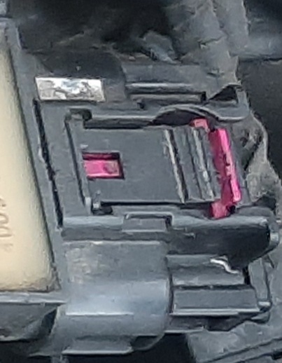

Próbowałem zdjąć wtyk do cewki i jakoś nie chce wyjść.
Wysuwam różowe zabezpieczenie i próbuje wysunąć wtyk poprzez naciśnięcie przycisku i za hieny nie mogę wyjąc wtyk.
Szukam instrukcji obsługi i nie mogę znaleźć.
Czy ktoś ma w tym doświadczenie ?
Może foto by pokazać?
Help me

shrequ pisze: 02 maja 2021, 18:24 Próbowałem zdjąć wtyk do cewki i jakoś nie chce wyjść.
Wysuwam różowe zabezpieczenie i próbuje wysunąć wtyk poprzez naciśnięcie przycisku i za hieny nie mogę wyjąć wtyk.
Czy ktoś ma w tym doświadczenie?
Help me
Tomek
U mnie po wysunięciu różowego elementu można lekko podważyć to zabezpieczenie śrubokrętem i wychodzi z tej wtyczki. Następnie wtyczkę lekko się da wysunąć.
