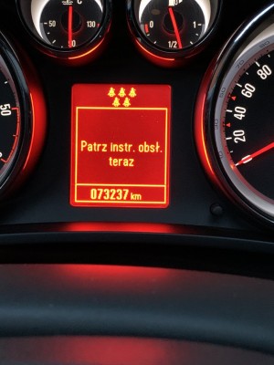

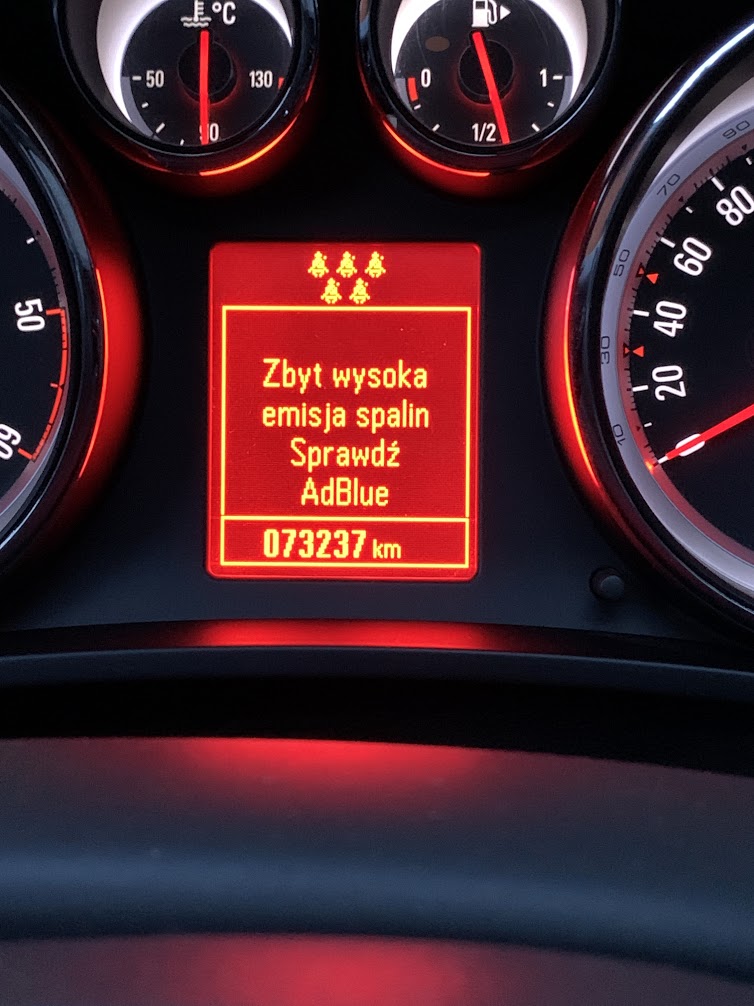

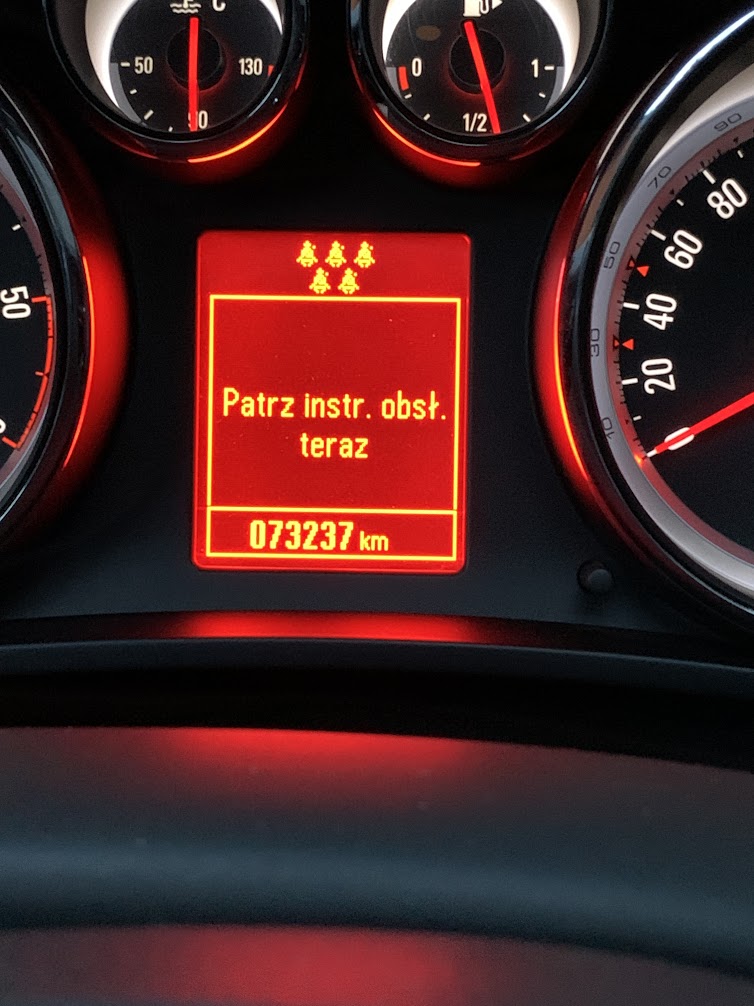

Hej,
Pojawił mi się błąd na komputerze "Zbyt wysoka emisja spalin Sprawdź AdBlue".
Podłączyłem samochód przez obd2, wykasowałem błędy i nic się nie zmieniło. Ktoś z Was spotkał się z czymś takim? jakieś pomysły?
