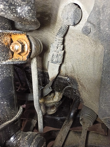

Podczas wymiany kompletu amortyzatorów IDS+ wyszła niespodziewana wymiana wiązki tej oto...
Po rozpięciu przewodów prawdopodobnie przełamał się jakiś przewód we wiązce /chyba ze starości/ nowy dostępny tylko w servisie i wygląda tak ...
