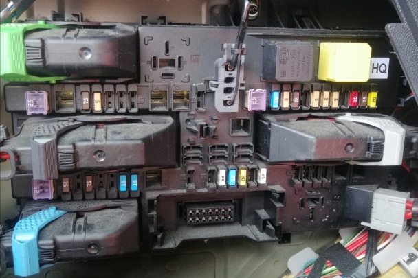

Problemem okazał się brak przekaźników w REC nr K3 i K4, ktoś, gdzieś, kiedyś wyciągnął, a ty szukaj człowieku. Kolega Drahe miał nosa od razu, dzięki.
W sumie to kupiłem najtańsze używane rec z allegro i pouzupełniałem co u mnie brakowało.

Jarki pisze: 28 kwie 2021, 13:14 Problemem okazał się brak przekaźników w REC nr K3 i K4, ktoś, gdzieś, kiedyś wyciągnął, a ty szukaj człowieku. Kolega Drahe miał nosa od razu, dzięki.
Mi też tu brakuje chyba kilku. To znaczy że też się nie polacze op com. Z rec?

U mnie tak było, na pewno brakuje Ci przekaźnika na dole K4, koło gniazda modułu haka. Bezpieczników masz tyle co ja. Sprawdź jeszcze skrzynkę z przodu.

Ktoś by wyjął czy jak? Czy nie było od nowości? Nie bardzo rozumiem po co ktoś by to wyjął?

Ale juz u którejs osoby widzę że też nie mają K1 i K4
A do czego wogole one są tam potrzebne/co one obsluguja? Wszystko mi działa.
Dzis pierwszy raz podlaczylem na próbę op com i pokazało ze REC mam obecny mimo braku tych przekaźników.

Ziomek25041986 pisze: 29 kwie 2021, 22:16
Niekoniecznie.To zależy od wyposażenia.Np jak nie masz grzanych foteli to nie ma przekaźnika K4.I w tym przypadku nie jest potrzebny i przede wszystkim nie jest montowany.

Właśnie podlaczylem op com zeby zobaczyc jak to wogole dziala bo dopiero zakupiłem 😁 narazie się uczę co można nim zdziałać ale połączyłem się i pokazało ze REC obecny. Więc działa. Napisałeś że K4 jest od tego a K1 do czego służy? Bo też go nie mam.

Przekaźnika K1 nikt nie ma.Jest tylko wolne miejsce.
