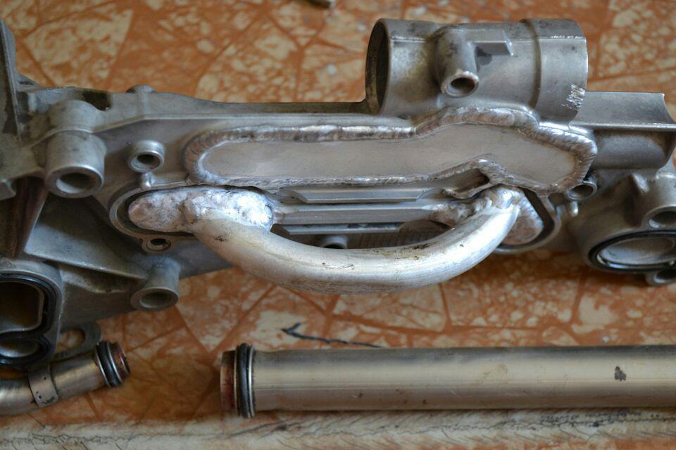

Te uszczelki potrzeba.
63 38 472 GM 24445723 O-Ring pierścieniowy x1
56 50 974 GM 55556547 O-Ring pierścieniowy x1
56 50 971 GM 55354068 O-Ring x1
56 50 969 GM 55353331 O-Ring x1
56 50 966 GM 55353328 O-Ring x2
56 50 972 GM 55354021 Uszczelka chłodniczki
56 50 962 GM 55353321 Uszczelka chłodniczki
56 50 960 GM 55353319 Uszczelka chłodniczki
Plus uszczelka pod kolektor i katalizator.
Lista Nr-2
Lista części potrzebna do przeprowadzenia naprawy wraz z numerami GM:
55557507 - uszczelka wydechu
12992396 - uszczelka kolektora wydechowego
55557769 - komplet nakrętek do kolektora wydechowego (w paczce jest 9 sztuk)
9157116 - nakrętki wydechu (kolektor - rura), miedziowane, z gwintem samoblokującym - 3 sztuki
24445723 - uszczelka specjalna GM - rura łącząca pompę wody z obudową filtra oleju
55353331 - o-ring śr. 30mm, przekrój 3mm - rura łącząca pompę wody z obudową filtra oleju
55353321 - uszczelka specjalna GM - blok silnika obudowa filtra oleju (tędy idzie olej)
55353319 - specjalna uszczelka GM - blok silnika obudowa filtra oleju (tędy idzie olej)
55354071 - uszczelka specjalna GM - chłodnica oleju
55353328 - o-ring śr. 18.5mm, przekrój 2.5mm - rurka wody między blokiem a obudową filtra oleju (ta przesuwana)
55354068 - o-ring śr. 28mm, przekrój 3mm - rura wody łącząca obudowę filtra z termostatem
55556547 - specjalna uszczelka GM - rura wody łącząca obudowę filtra z termostatem
