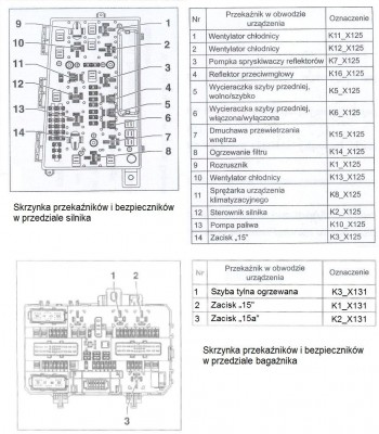

A czy w baku paliwa jest jakaś dodatkowa pompa ?? I druga sprawa znalazłem przekaźnik od pompy koło pod szybia. Znacie jago sygnaturę?

Podaj konkretnie o jakie auto pytasz bo w profilu masz Zafirę A zaś oznaczenie ,, Z "DTH Zafiry B ,znowuż w zapytaniu oznaczenie silnika 00R ?
co to za oznaczenie LEH/LER itp.
Zafira A ,B oraz C mają inne skrzynki bezpieczników
