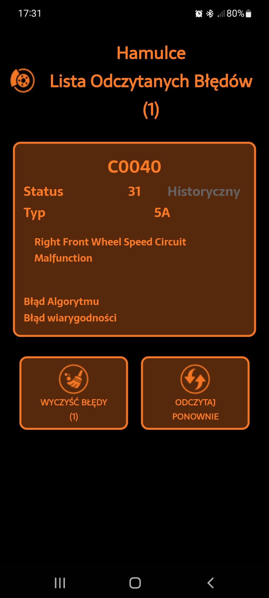

Po wymianie tulei wachaczy (niepotrzebnej jak się okazało) zaczęła się palić lampka TC i ABS. Najpierw co jakiś czas a potem już na stałe.
Komputer wskazywał na czujnik ABS.
Wymieniony ale nadal to samo. A raczej przez chwilę był spokój ale potem weszło i znów to samo. Błąd czujnika ABS.
