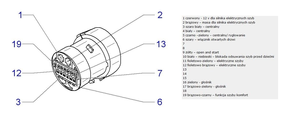

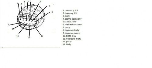

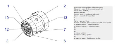

Wziąłem się za naprawę wiązki drzwi tylnych prawych. Problem pojawił się już na początku przy wyjmowaniu wtyczki. Okazało się, że kable pękły wszystkie na raz jakieś 2 centymetry od wtyczki i przy zdejmowaniu gumy ochronnej wtyczka po prostu została mi w rękach. Po przeglądzie kabli okazało się, że są dwa koloru białego i tu pojawił się problem ponieważ nigdzie nie mogę znaleźć opisu kabli wtyczki. Może ktoś z forumowiczów ma dostęp do tej jakże cennej dla mnie informacji? Będę wdzięczny za każdą próbę pomocy

Sprawdź drugą stronę
1-masz z ZA
2 masz z ZB
1-masz z ZA
2 masz z ZB
