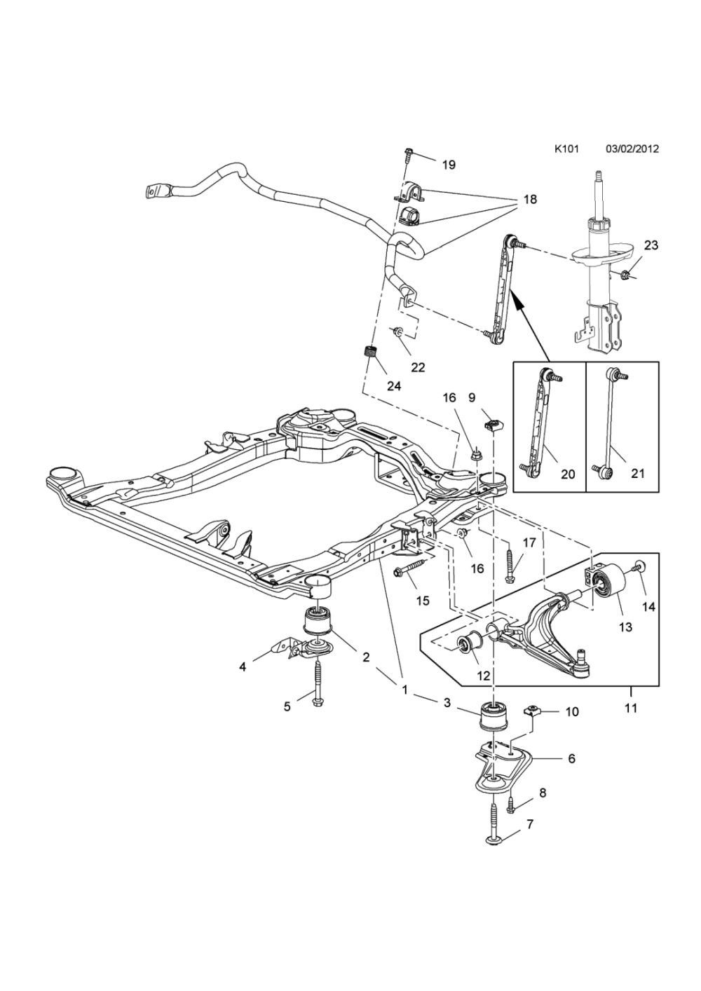

Witam szanownych kolegów.
Chciałbym zapytać czy ktoś z tu obecnych majstrował przy przednim zawieszeniu a mianowicie czy w przednim wahaczu sworzeń jest częścią wymienną czy trzeba wymieniać cały wahacz, z góry dziękuje za odpowiedzi.
Posty: 2396
#2 Post autor: Pszczyna »
Sam oceń wszystko na obrazku :witam:
1--- 3 02 173 13370472 RAMA,ZESP.,MONTAŻ ZAWIESZENIA PRZODU I SILNIKA (Z TULEJAMI) (OPRÓCZ PRODUKCYJNEGO KODU OPCJI AVF) (JNS - STOSOWAĆ 13470627 3 02 270) 1
⤷ 3 02 270 13470627 RAMA,ZESP.,MONTAŻ ZAWIESZENIA PRZODU I SILNIKA (Z TULEJAMI) (DLA PRODUKCYJNEGO KODU OPCJI AVF) 1
2--- 3 52 507 13370470 -TULEJA TŁUMIĄCA,PRZEDNI(-A,-E) 2
3--- 3 52 120 13307471 -TULEJA TŁUMIĄCA,TYLNY(-A,-E) 2
5--- 3 02 935 11570926 ŚRUBA,Z ŁBEM SZEŚCIOKĄTNYM,M14 X 109.5,RAMA,PRZEDNI(-A,-E) 2
6--- 3 02 137 13266388 WSPORNIK,RAMA,PRAWY(-A,-E) 1
6--- 3 02 136 13266387 WSPORNIK,RAMA,LEWY(-A,-E) 1
7--- 3 02 135 11610596 ŚRUBA,Z ŁBEM SZEŚCIOKĄTNYM,M14 X 101.5,RAMA,TYLNY(-A,-E) 2
8--- 3 12 234 11561374 ŚRUBA,Z ŁBEM SZEŚCIOKĄTNYM,M10 X 38,WSPORNIK 2
9--- 20 64 056 13313331 NAKRĘTKA ZACISKOWA,M14 (DO NAPRAW) AR
10--- 20 64 052 13315209 NAKRĘTKA ZACISKOWA,M10 (DO NAPRAW)

Dzięki za pomoc, wychodzi na to, że wahacz do wymiany w całości :piwo:

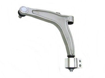

No spójrz na nr.12 i 14 są wymienne lecz sworzeń nie (ZB jest na 3-trzech nitach) tu niestety nie.
O ile masz czas to przyjrzał bym się temu wahaczowi czy nie idzie zastosować sworznia z Renault za 50-60zł niż wydawać 400zł ,taki myk robiono w VW Passat chyba B5
Posty: 2481
#5 Post autor: Mariusz »
W większości aut fabrycznie sworzeń wahacza jest nitowany, ale to nie problem. Rozwiercasz nity i nowy sworzeń przykręcasz na śruby.
