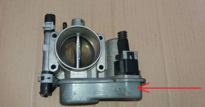

Z boku pod plastikową pokrywą przepustnicy jest elektronika należy się jej przyjrzeć -lubi tam dostać się olej
nowson
#138
Post
autor: nowson » 05 kwie 2020, 09:44
To ta obudowa? Jak się do niej dobrać , strasznie mocno jest spasowana
