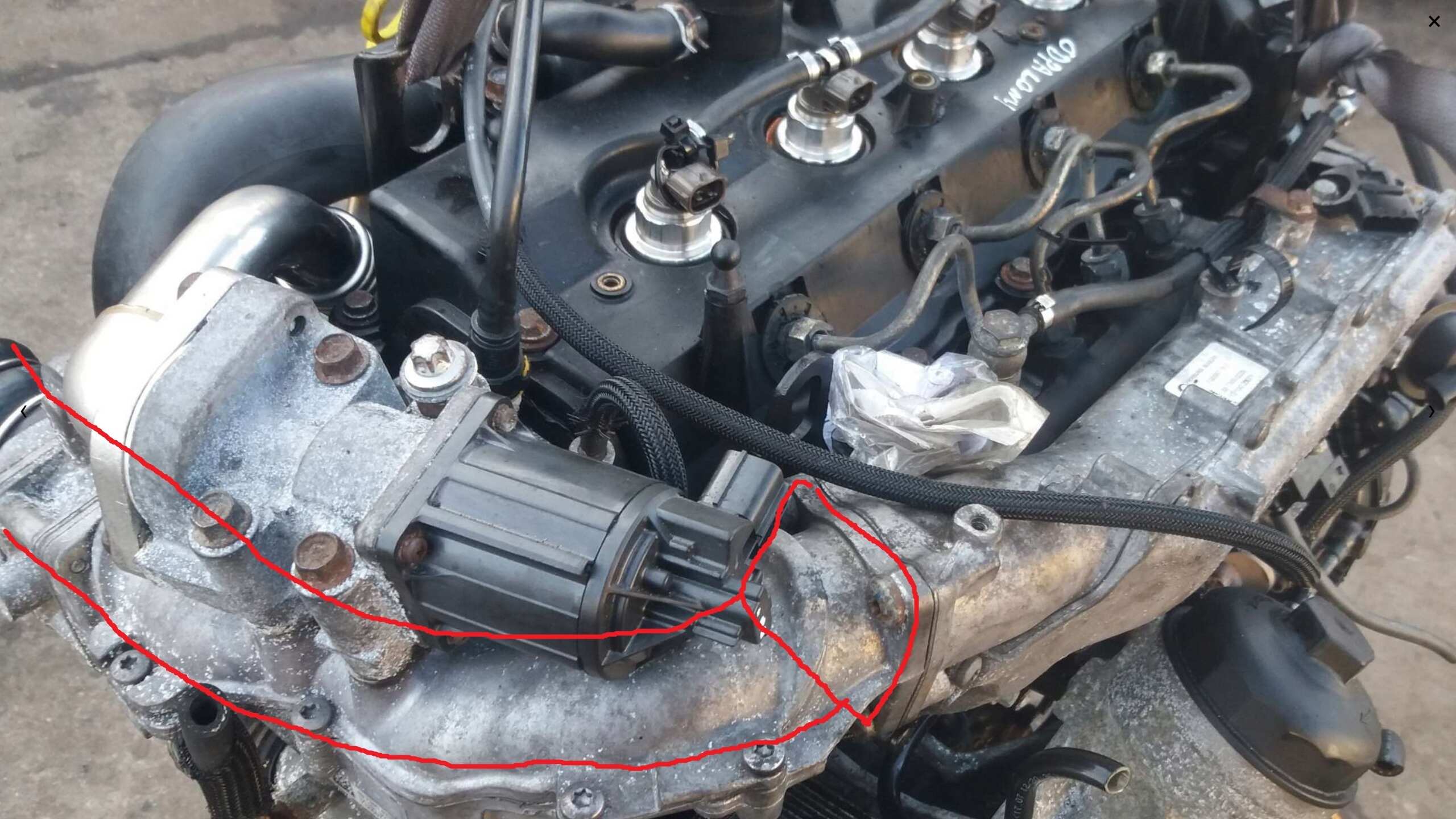

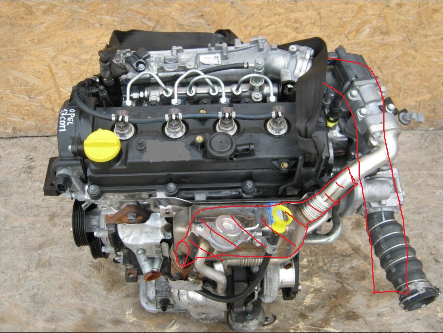

EGR OFF będzie usunięty fizycznie, DPF już nie było jak kupiłem samochód, chłodnica spalin będzie usunięta i zaślepiona. Cały dolot od filtra powietrza, przez turbo, IC aż do kolektora będzie zrobione na nowo.

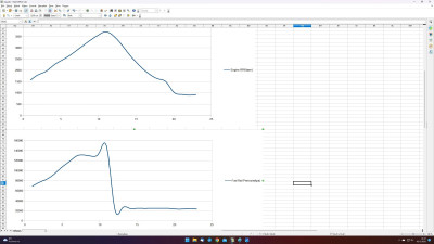

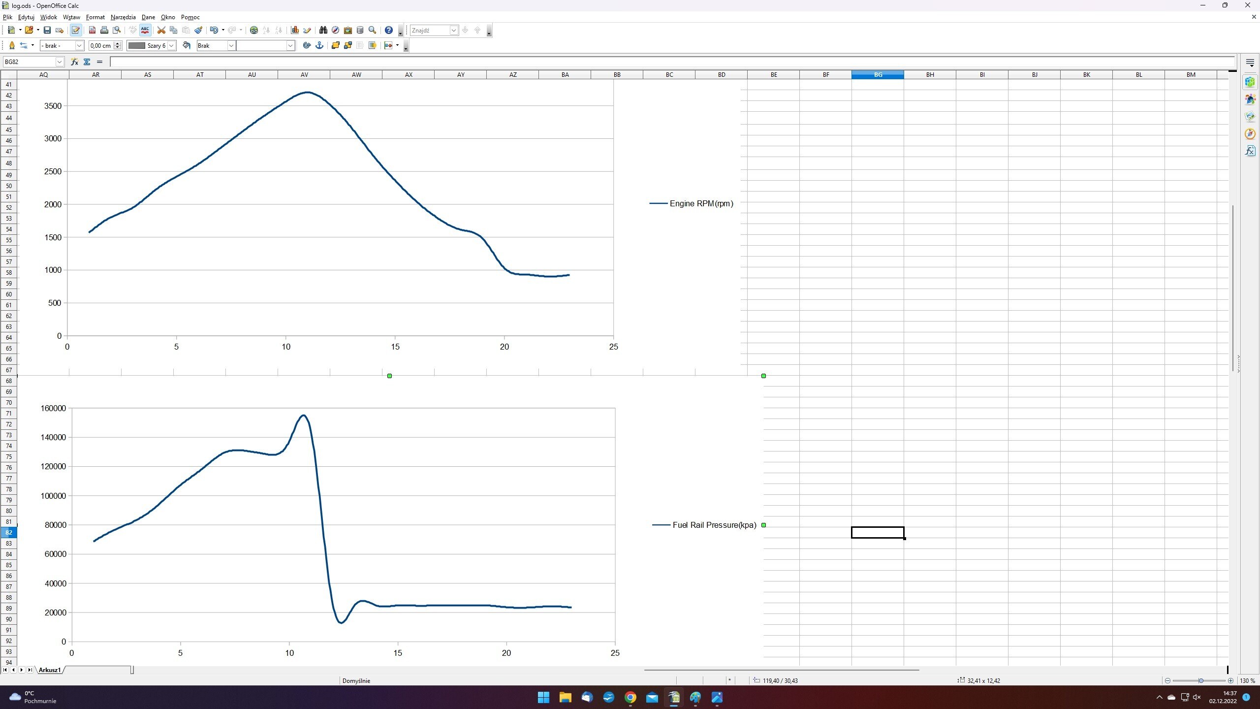

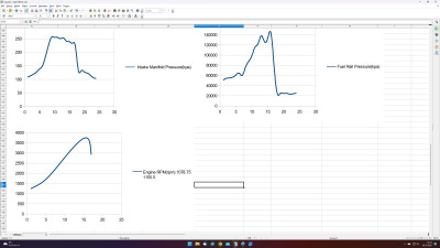

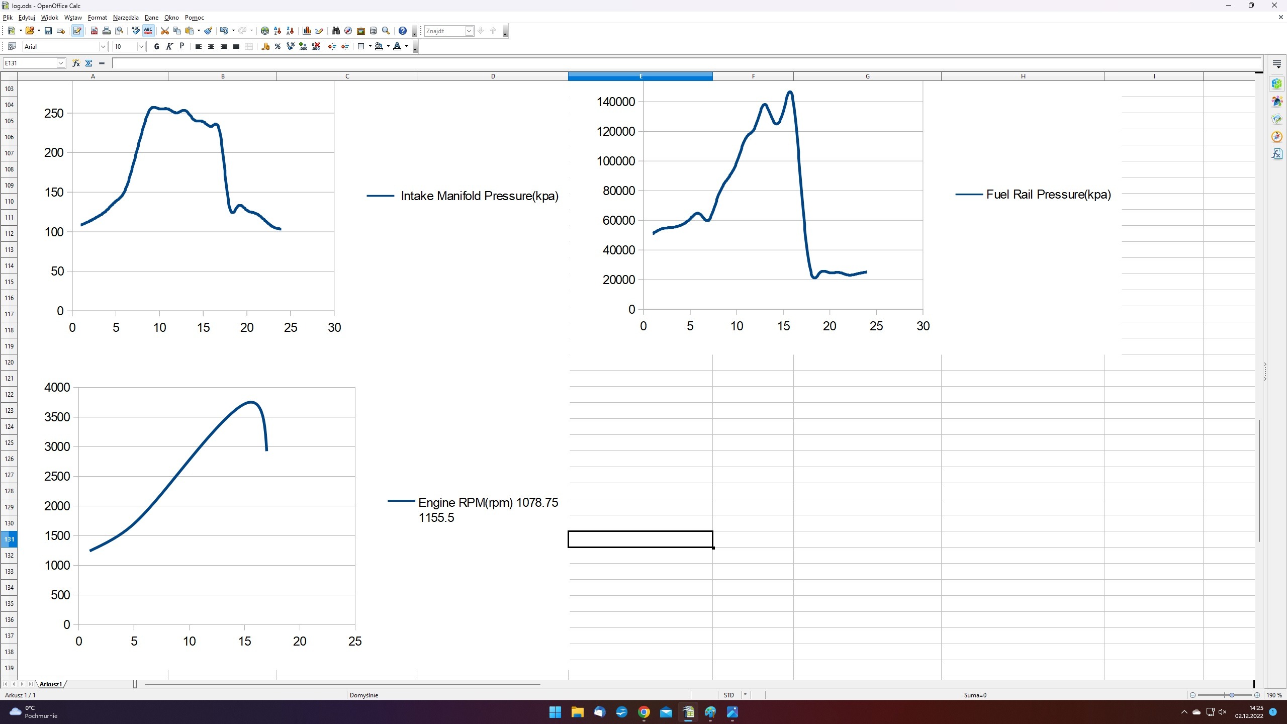

Mam parę pytań bo po zgraniu logów na przyspieszeniu 3 biegu pompa CR w pewnym zakresie opuszcza ciśnienie a po chwili znów wstaje ( nie wiem czy to wynik źle zrobionej mapy na 150km ) tak samo ciśnienie w kolektorze ładuje do 2300obr 255kpa i po osiągnięciu ciśnienia zaczyna lekko opadać do 232kpa już przy 3200obr. Jak ktoś ma chwile może rzucić okiem na wykres
[/img]
[/img]
w 1.7 DTR czujnik jest 255kpa czy 300kpa ?
Dzisiaj spróbuje jeszcze raz zrobić odczyt bo nie pałowałem silnika do końca.
#8 Post autor: Tazz »
Ja miałem ZB 1.9 Z19DTH po chipie na 178KM i też było tak że 2.5k obr do około 3.5k obr miała pełna moc a przy wyższych obr czuć było że ta moc jest mniejsza
#9 Post autor: Wojti »
Oczywiście że najwazniejszym czynnikiem jest mapa i tu zaczynaja sie schody...

Mapa jest już wyciągnięta... Mam 2ch gości z zagranicy jeden z forum digital-kaos.co.uk drugi z ecuedit.com oboje mogą zrobić na ori bebechach 175KM. Wiąże się to z podmianą MAP sensora bo mój ogarnia 255kPa
