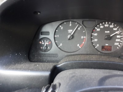

Niestety nadal jest problem z temperaturą, bo silnik długo się nagrzewa, osiąga temp. 85-87 stopni, po czym spada poniżej 80 i znów rośnie do 85. Nie wiem, czy ma to związek, ale dmuchawa ogrzewania wnętrza samochodu po włączeniu na pierwszy bieg powoduje, że silnik niemal gaśnie. Mam klimatronika z wyświetlaczem i pokrętłem płynnej regulacji, opronik/rezystor typu "jeż" (jeśli to ma jakieś znaczenie). Jest też Webasto, niedziałające, bo z przerdzewiałymi przewodami i plątaniną kabli, teraz odłączone poprzez wyjęcie trzech bezpieczników.

Problem częściowo został rozwiązany. Silnik nie nagrzewał się z powodu przytkanego kolanka w chłodzeniu inst. gazowej. Teraz silnik osiąga właściwą temperaturę, ale z ogrzewaniem wnętrza kłopot pozostał. Sprawę opiszę pod jakimś bardziej odpowiednim tematem. Tutaj chciałam tylko dać mały update. Trzymajcie się!
