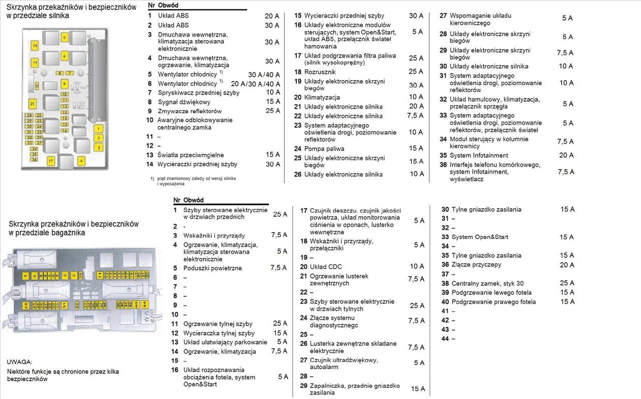

Witam wszystkich. Mam nie lada problem. Zgasły zegary, tzn. nie działa podświetlenie oraz nie świeci żadna lampka choć np. działają kierunki. Na dodatek mijania zapalały się po uruchomieniu silnika a teraz już po przekręceniu kluczyka. Dziwna sytuacja, sprawdzałem bezpieczniki, wyciągałem zegary i nic. Jest to o tyle dziwne, że przez chwilę wszystko wróciło do normy ale już kolejne próby włączenia zapłonu zakończyły się niepowodzeniem. Cóż to może być?
- Posty: 2396
Przedział bagażnika REC -bezpiecznik nr.18 (5A) ,może kapie na niego woda, odkręć REC i z tyłu skontroluj.

Za przykładem kolegi chciałem się dobrać do REC i jakie moje zdziwienie - po założeniu klemy wszystkie kontrolki zaczęły ponownie działać (cud;) więc na razie odpuszczę temat - chyba, że powróci, będę wiedział gdzie szukać.
