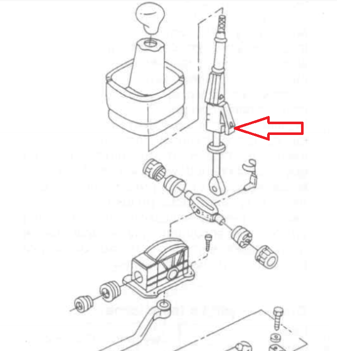

Kolego w ZB wygląda to trochę inaczej. Część jak ma być włożona już wiem i pokazuje to obrazek. Pytanie czy ktoś ma taką część na zbyciu bo moja jest uszkodzona.
- Posty: 3060
Nie da się jej tam przykleić?

Prawdę mówiąc nie sprawdzałem. Wczoraj pod wieczór to wydobyłem i nie było czasu majsterkować. Dziś też nie będzie bo trzeba się pakować, a w nocy wyjazd w góry. Trzeba będzie uważać przy wrzucaniu 1. Dopiero po majowym weekendzie będzie czas się temu bliżej przyjrzeć, a teraz zbieram informacje i materiały ......
- Posty: 2219
i taki obrazek

Przed wyjazdem postanowiłem jeszcze raz przyjrzeć się tematowi i spróbowałem to naprawić. Włożyłem ten plasticzek zgodnie ze zdjęciem, które wstawiłem wcześniej i niby ok ale nie trzyma się za dobrze. Powodem jest połamany uchwyt trzymający to ujstrojstwo idące do przycisku blokady wstecznego. Dałem kilka kropelek kleju super glue i jak na razie 1200 0km bez żadnych problemów
Chyba na razie temat mogę uznać za rozwiązany
