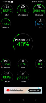

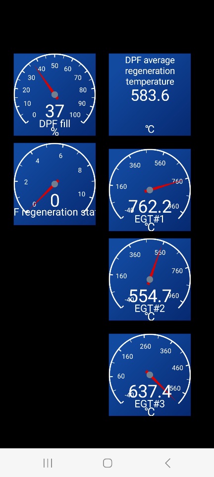

Wracam z kolejnymi pytaniami.
Wczoraj wyjechałem na obwodnicę bo komp pokazał zapełnienie 82% a nie chciałem go wypalać w mieście. Stała prędkość 130km/h 2800obr. Zapełnienie zeszło do 31% ale proces wypalania uruchamiał się kilkukrotnie w czasie 25km jazdy. Temperatura egt1 skakała w tym czasie pomiędzy 660st i wzrastała do 770st po czym znowu spadała i rosła.
Ostatnio został wymieniony drugi czujnik temperatury spalin bo było podejrzenie że jego odczyt jest nieprawidłowy. Ogólnie auto nie osiąga więcej niż widoczne 584st w czasie regeneracji. Nadal po każdym wypalaniu wskakuje błąd p0421 dotyczący katalizatora.
Po usunięciu wszystkich nieszczelność w dolocie na rozgrzanym silniku słychać "gwizdanie" turbo- mechanik mówi że to z powodu uszkodzonej zmiennej geometrii. Turbo było w pełni regenerane 10tys km temu. Czy możliwe że to przez turbo regeneracja zachodzi nieprawidłowo?
Tak samo car scanner czy opl dpf pokazują że od ostatniej regeneracji minęło ponad 8600km- jest to odczyt z ostatniego wy programowania i zaprogramowania dpf bo jego wyjmowaniu do sprawdzenia czy nie jest zatkany.

Powiem tak skoro komputer podaje przebieg od ostatniej regeneracji 8600km i nie restartuje przebiegu po wypalaniu to jasno oznacza, że proces wypalania jest przerywany nieprawidłowo, a komputer nie kończy tego procesu. Tylko z jakiego powodu? Turbinę raczej bym odrzucał bowiem wypalanie może odbyć się nawet na postoju, a w tedy turbina nie działa.
Tutaj raczej szukał bym tylko po czujnikach. Według mnie któryś dostaje temperatury i w pewnym monecie komputer dostaje jakieś głupie dane albo nie dostaje ich w ogóle i awaryjnie wyłącza wypalanie.
PS. Temperatura 770st to już sporo może za szybko rośnie - to może być przyczyna możliwe, że komputer wyłącza wypalanie awaryjnie by nie doszło do uszkodzenia DPF. (U mnie 750-760st osiągał po wypalaniu inicjowanym z komputera)
Tu albo nieprawidłowy odczyt - z któregoś czujnika temperatury (czy na pewno są oryginalne przeznaczone do tego silnika bo może ktoś podmienił na cos innego ) Ewentualnie czy oprogramowanie sterownika jest oryginalne czy nie było jakieś ingerencji - np. podnoszenie mocy próba usunięcie AdBlue itp. - czy dolewałeś w ogóle AdBlue a komputer pokazywał taką konieczność ?
Ewentualnie problem może leżeć w nieprawidłowym spalaniu - może wtryski przelewają, może przepala olej
Tak naprawdę jak już mówiłem trzeba zrobić naprawdę porządną diagnostykę w czasie jazdy i do tego już LM nie wystarczy. Trzeba przejrzeć online wszystkie czujniki temperatury, sondę lambda, ilość powietrza, jak bogata jest mieszanka, kąt wtrysku i korekty itd.

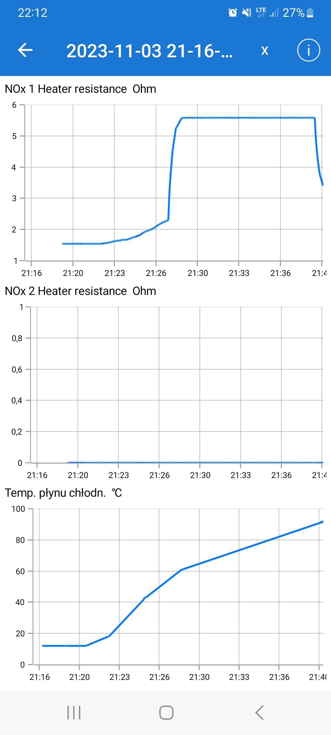

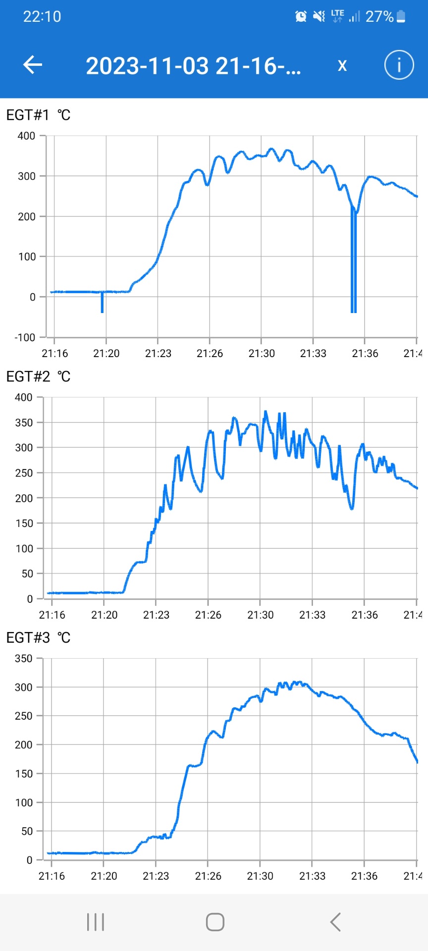

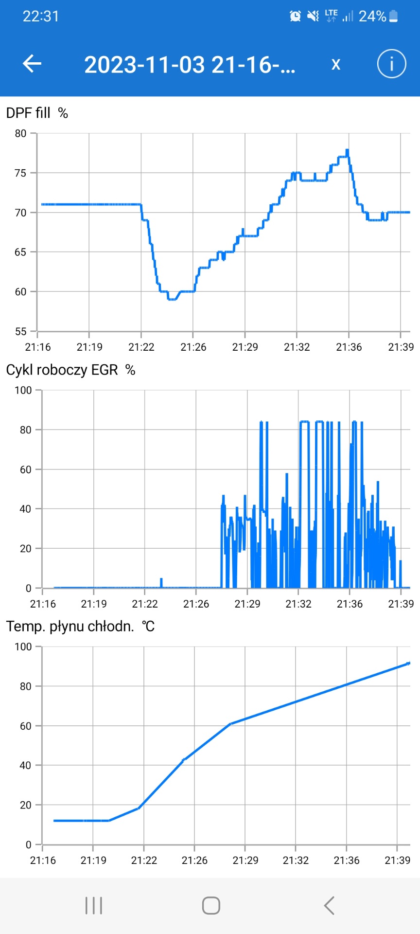

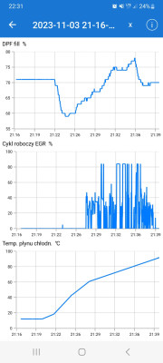

Zauważyłem coś dziwnego. Auto odpalone po długim postoju i wylaczone po 30min jazdy.
1. Egr to raczej nie ten strzał bo otwiera się przy 60st. i reaguje na dodanie gazu
2. Zapełnienie dpf z 71% w czasie pracy auta spada do 60%, żeby ponownie wzrosnąć i spaść do 70% na koniec odczytu - czy to normalne???
3. Egt - w pewnym momencie widać dziwny spadek egt1 poniżej 0, dodatkowo egt2 na samym początku zaczęło 'wyprzedzać' wartość temperatury egt1???
4. NOx 1 pokazuje wartości, NOx 2 w ogóle nie widzi??

#30 Post autor: tomek8308 »
1. wszystko jest ok - tak ma być
2. Może tak wystąpić w szczególnie zauważalne na zimnym silniku - zaraz po odpaleniu może spaść o 10 - 15% by szybko wzrosnąć po nagrzaniu - może też spadać przy jeździe autostradowej
3. Ewidentny błąd jeżeli czujnik temperatury 1 podczas wypalania wywali ci temperaturę 0 to komputer może odebrać to za błąd krytyczny i przerwać proces - to jest bardzo poważny spadek ewidentnie tak być nie powinno - sprawdzić trzeba czujnik i instalację.
Czujnik 2 też strasznie szarpie temperaturą w przeciągu 1 minuty różnice sięgają 100st to duże skoki? Wykres powinien być podobny do czujnika 3 albo 1 przed skokiem do 0 w miarę równy.
Powinieneś dokładnie przejrzeć samą instalację ewentualnie sprawdzić czy na pewno są wstawione prawidłowe czujniki 1 i 2 ewentualnie czy ktoś nie zamienił ich miejscami bo to łatwo zrobić przewody są na tyle długie, że można się pomylić.
Aby sprawdzić kolejność czujnika wypnij jeden z kostki i zobacz który wykres poleci w dół.
Ps. Czy te szopy nie zaczęły się u ciebie np. po jakiejś wizycie u mechanika czy przeglądzie mechanicy potrafią podmieniać sobie podczas diagnostyki części z innego samochodu na placu może coś na mieszał jakiś miły pan mechanik.
4. wykres nox1 jest prawidłowy jednak nox2 też musi pracować jeżeli nie jest to błąd odczytu to trzeba sprawdzić nox2. Jednak to ma główny wpływ na AdBlue odczyt z sąd dawkuje wtrysk płynu . Brak odczytu nox2 musi wywołać błąd bowiem system traktowany przez komputer jest priorytetowo (ekologia). Powinna wyświetlać się kontrolka, a dawkowanie AdBlue musi być uśrednione. Dla tego sądzę że ten brak odczytu to jakiś błąd programu chociaż to nox2 najczęściej pada dla tego musisz się nad tym pochylić i to zweryfikować.
