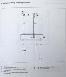

Upierasz się przy jednym a nie piszesz czy:
Na wtyczce dmuchawy jest napięcie .
Czy podpiąłeś dmuchawę na krótko ( kablami od Aku lub zapalniczki )
Kostka stacyjki, nie laczy styk 15A
Wyczyścić styki opornicy i może wymienić wsuwki w kostce łączącej zasilanie. Wszystko znajduje się pod silniczkiem dmuchawy.
Demontaż wentylatora - często szczotki są zużyte ,sprężynki połamane , wytarty komutator ,przy okazji kontrola łożysk
Jak masz zamiar ściągać plastikowy koszo - śmigło to kup nowy bo na 100% połamiesz stary plastik
Tu masz rozpiskę bliźniaka Astrę G https://autobezpieczniki.pl/opel-astra- ... iecznikow/

- Załączniki
- P1010584x1.jpg (36.8 KiB) Przejrzano 4956 razy
- P1010580x1.jpg (21.53 KiB) Przejrzano 4956 razy
