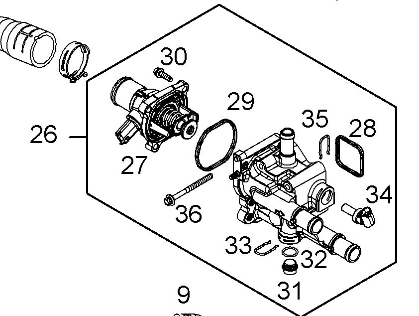

Podaj VIN zobaczymy jaki powinien być termostat.
- Pszczyna
- Posty: 2281
- Imię: Dariusz
- Lokalizacja: Oberschlesien
- Auto: Zafira B 1,9
Zauważ iż termostat jet z odlewu lecz reszta z plastiku (kucce) to na rysunku przy nr.35 ( ABAKUS 037-025-0030 )
26-----OBUDOWA, ZESP., TERMOSTAT (JNS - STOSOWAĆ 55577073 13 38 177)
Kod OEM: 6338044
27-----OBUDOWA TERMOSTATU (JNS - STOSOWAĆ 55577072 13 38 178)
Kod OEM: 6338018
28-----USZCZELKA, OBUDOWA TERMOSTATU (JNS - STOSOWAĆ 55578957 13 38 260)
Kod OEM: 6338480
29-----USZCZELKA, WYLOT WODY Kod OEM: 1338351
30-----ŚRUBA, TORX, M6 X 20, OBUDOWA TERMOSTATU Kod OEM: 2018065
Plastik
Korpus termostatu ABAKUS 037-025-0030 ABAKUS 73,00 zł
Termostat metalowy kompletny
Termostat układu chłodzenia 6983.105/J 185,00 zł
BEHR TM 41 105/BET 219,00 zł
Termostat układu chłodzenia WAHLER 4431.105D/WAH 190,00 zł
Termostat układu chłodzenia 67-0021 MAXGEAR 113,00zł
Termostat układu chłodzenia PIERBURG 7.04879.00.0 193,00 zł
Korpus termostatu VEMO 40-99-0031/VEM 154,00 zł
Termostat układu chłodzenia NRF 725033/NRF 160,00 zł
Termostat układu chłodzenia ERA 350397 144,00 zł
Termostat układu chłodzenia ASHIKA 38-0W-W11/ASH 123,00 zł
Kod OEM: 6338044
Kod OEM: 6338018
Kod OEM: 6338480
Plastik
