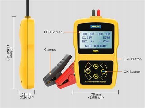

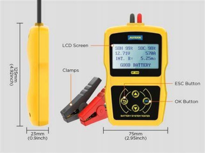

Klemy do wymiany , lub doczyścić czopy aku i klemy i posmarować (wazelina bezkwasowa -nie techniczna lub pasta miedziana )
Test samego akumulatora (fajny tester BT 360)
Kontrola ka la PLUS na rozruszniku
Pomiary napięć na kablach ( szukamy strat) aku-rozrusznik ,aku- alternator tu od razu warto dołożyć nowy kabel.
Rozrusznik do przeglądu ( czy nie zapieka się wirnik ,stan szczotek, tulejek itp)
Dokładamy dodatkowy kabel minus (silnik-karoseria).
