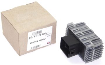

Nie ma jednej odpowiedzi jak usunąć usterkę.
Trzeba sprawdzić przewody idące z modułu do ECU może z nimi jest coś nie tak, można spróbować podmienić moduł grzewczy, ogólnie trzeba wykluczyć "najtańsze" elementy.
Generalnie jako pierwsze do kontroli wiązka świec żarowych. Przekaźnik świec żarowych zbudowany zazwyczaj z przodu aku.
Opel OE 6235303
OPEL 10110013
FEBI BILSTEIN 102704
BERU Kod produktu: GSE 143 Nr producenta: 0522120722
