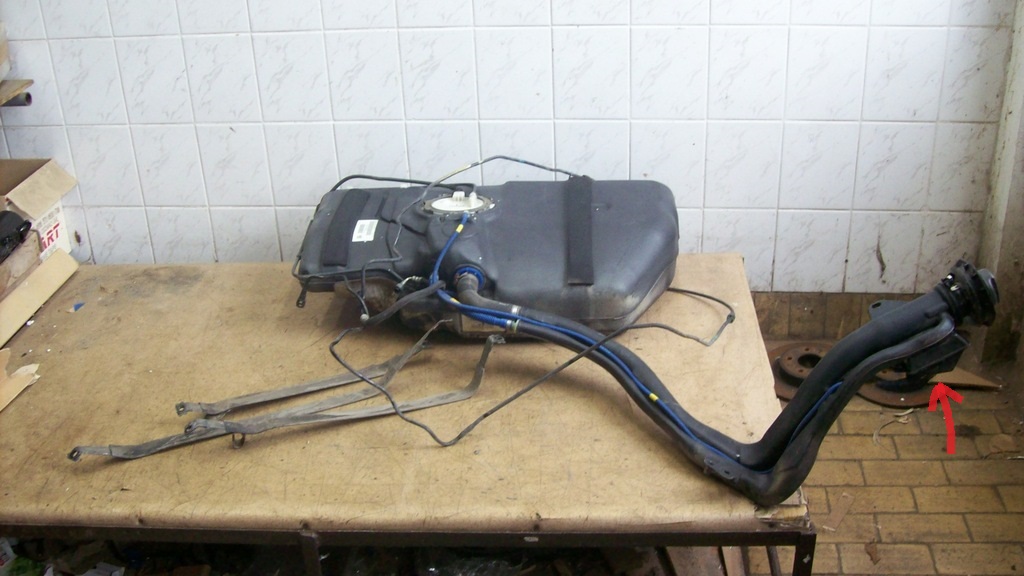

Dzień dobry! w załączeniu przesyłam zdjęcie ze wskazaną częścią/elementem. Może ktoś wie jak to się nazywa? proszę o odpowiedź,

To chyba wlew od benzyniaka czyli ten element to system regulacji ciśnienia oparów paliwa.

tak to wlew od benzyniaka w którym kiedyś było cng. właśnie ten element zaczął przeciekać i nasz mechanik zupełnie nie wie co z tym fantem zrobić. czy pominięcie tego elementu będzie możliwe? widziałem, że większość zafir nie ma tego systemu (chyba).

Musi być , chyba że chcesz notorycznie naprawiać przewody-o bezpieczeństwie nie wspomnę.

a czy wiesz gdzie dostanę ten element?

Katalog nie wyszczególniona osobnej części tylko całość, ASO, śroty, Astra G, ZA ma identyczny wlew
