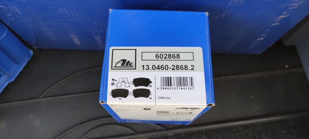

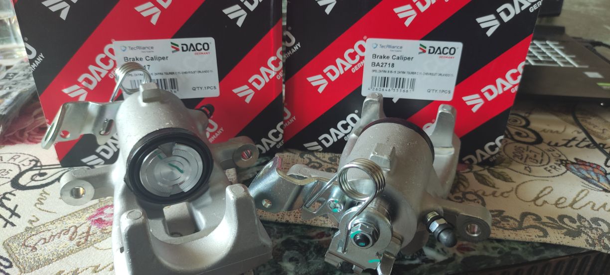

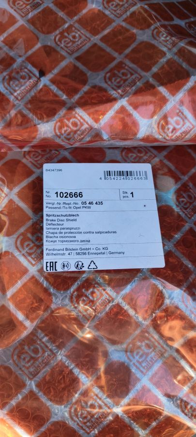

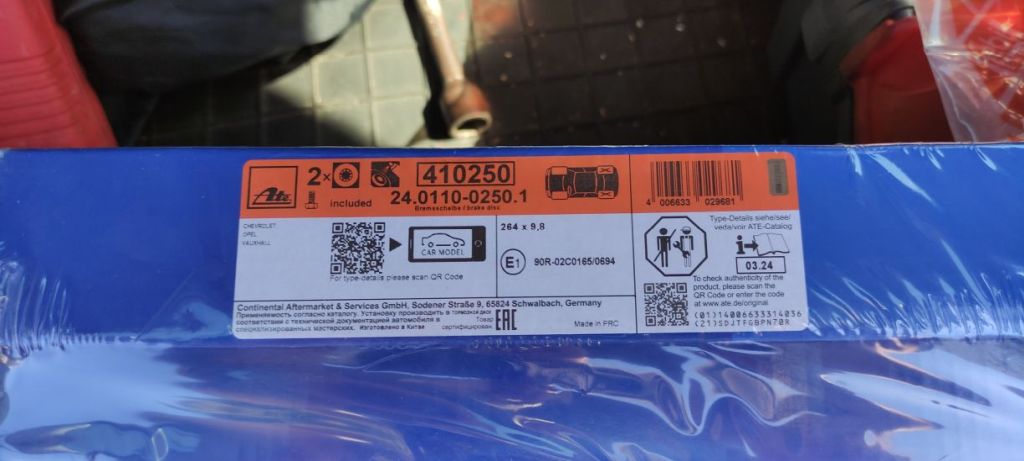

No i poszło dalej::
Febi Bilstein 102666 Panel rozbryzgujący, tarcza kotwiczna
Tarcze hamulcowe ATE 24.011-0250.1
Kocki ATE 13.0460-2868.2
Zaciski DACO BA2718 /BA2717
Płyn ATE SL-6

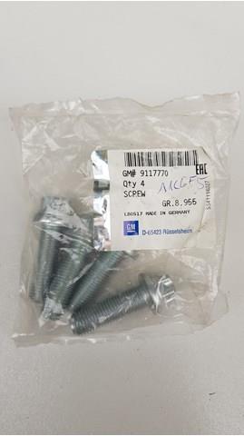

ŚRUBY SZCZEMIONA tył Nr produkcyjny 90575913
GM 9117770
Opel 543110
ŚRUBA, Z ŁBEM SZEŚCIOKĄTNYM, TORX M12x1.5x40
Klasa jakości 10.9
Lub taniej : M12x1,5/40 Klasa: 12.9
Febi Bilstein 24104
FEBI BILSTEIN 06028134813
DT Spare Parts 06028134813
DT Spare Parts 3.59125 -------tą kupisz
DT Spare Parts 4.40150 -------tą kupisz
AUGER 104340
IMX 06 02813 4813
MAN OE-06.02791.5011
MAN OE-06.02792.5011
MAN OE-06.02813.4813
MAN OE-06.02814.2813
MAN OE-06.02815.8813
MAN OE-64.90020.0015
SAMPA 026.258
STELLOX 89-00608-SX
WILMINK GROUP
WG1835358
WG2322742

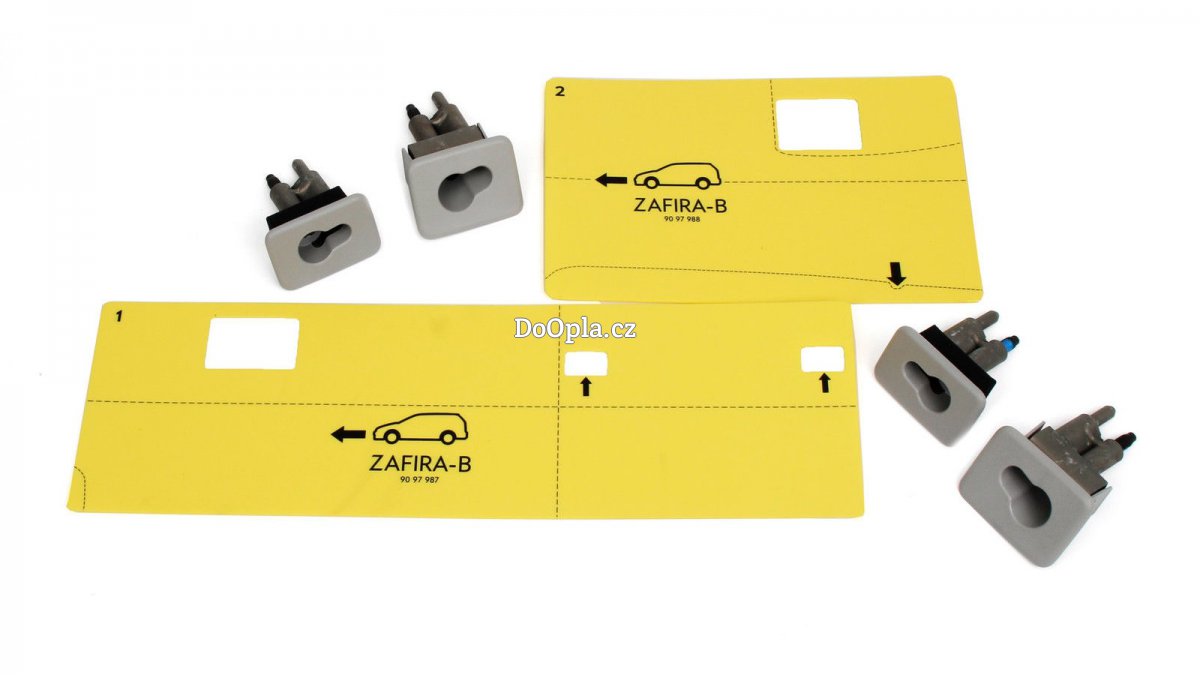

Kolejne doposażenie - siatka grodziowa, z uwagi na brak gniazd-zaczepów (dłubanina).
Dla potomnych pakują tylko z Zafiry B zapomnijcie o innych autach, w dodatku strona L/P są inne jak i przód/tył.
Przy zakupi nowych jest szablon do wyznaczenia otworów.
Zakupiłem:
Przód Prawy (środkowy) 13182239 GM
Przód Lewy (środkowy) 13182238 GM
Tył Prawy 13182241 GM
Tył Lewy 13182240 GM
Podaję inne oznaczenia .
ZESTAW,WSPORNIK OGRANICZAJĄCY ŁADUNKU(DLA SIATKI MOCUJĄCEJ BAGAŻ)
PRAWY, (ŚRODKOWY) PRZÓD
13247244
23 51 527,
2351527 OPEL
13129577
13182239 GENERAL MOTORS
2351510 OPEL
13254741 ,23 51 535
13247180
2351527 OPEL
13247244 GENERAL MOTORS
23 51 017
13254709
2351535 OPEL
13348698
2351017 OPEL
13348875 GENERAL MOTORS
LEWY, (ŚRODKOWY) PRZÓD
13129576
2351509 OPEL
13182238 GENERAL MOTORS
23 51 534
13247181
2351528 OPEL
13247245 GENERAL MOTORS
23 51 016
13254708
2351534 OPEL
13254740 GENERAL MOTORS
1334869
2351016 OPEL
13348874 GENERAL MOTORS
PRAWY,TYLNY
13247246, 23 51 529
13162319
13162319
13182241 GENERAL MOTORS
13247182
2351529 OPEL
13247246 GENERAL MOTORS
LEWY,TYLNY
13247247, 23 51 530
13162318
2351511 OPEL
13182240 GENERAL MOTORS
13247183
2351530 OPEL
13247247 GENERAL MOTORS

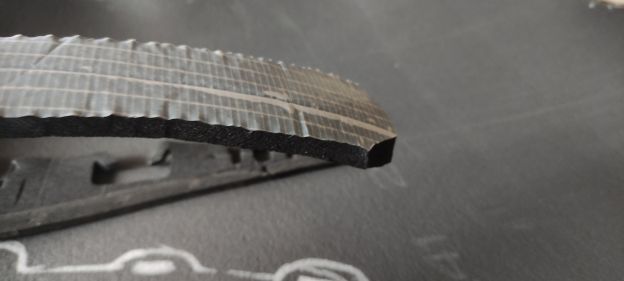

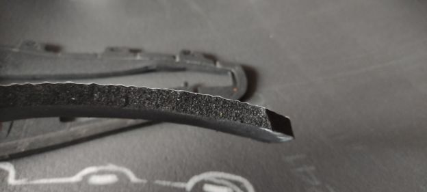

Zmiana uszczelek lamp tylnych.
Z uwagi na nieszczelności w lampach tylnych ( fatalne uszczelki ) i ich stan ( sparciałe ) postanowiłem nie kupować tych od Magneti Marelli tylko zakupić piankę za 26,50 zł (50x100cm) z takiego arkusza wyciąć można 8 szt.
Trochę na wyrost kupiłem grubość 13mm i przesadziłem trzeba liczyć w granicach 8-10mm.
