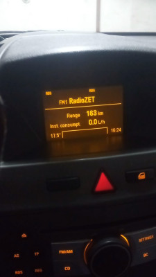

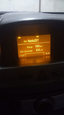

U was w Zośkach wyświetlacz nie przechodzi w tryb nocny po włączeniu świateł?
Na fotkach to widać. Chcę to jakoś wyłączyć.
1 foto - światła włączone
2 foto - bez świateł

#27 Post autor: Rybka »
Dzienny tryb jest strasznie jasny widoczny na fotce.
https://imgur.com/a/tXDg5Go#WRHPUVJ
To mnie też denerwuje i nie używam.
Mnie jednak chodzi o to co na filmiku pokazałem.
Ja to tak nazwałem.
W ustawieniach mam cały czas tryb nocny, jak na foto.
https://imgur.com/a/tXDg5Go#wOahj7i
Ale zapalając światła ten tryb nocny jeszcze deko się ściemnia.
I to nie podoba się córce.
https://imgur.com/a/PTHTiIV
