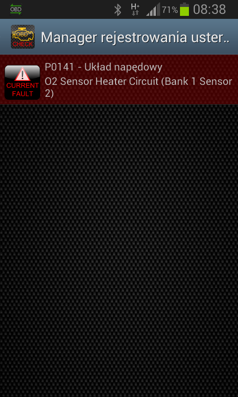

#120 Post autor: zielony11 »
Panowie która sonda mi padła?
- diagnostyczna?
- regulacyjna?
