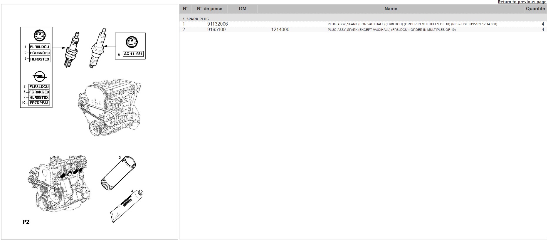

No, to rzeczywiście tajemnica ten numer w ASO :>Mucias pisze:Panowie mam problem...wymienilem swiece na NGK i na jałowym faluja obroty....Chce kupic na GM nr 1214000.Na allegro takie chodzą po 18-19zeta...a dzwoniłem do Aso to chcą 31zl.Pytanie: czy to są te same swiece?Innych do Z20let-a nie znalazlem...a w aso nie chcieli mi podac nr GM...
Ja mam u siebie świece Beru - wszystko chodzi bez problemu.
Na rysunku masz numer części.
Jak chcesz to moge podać symbole z mojej starej świecy GM i BERUMucias pisze:Panowie mam problem...wymienilem swiece na NGK i na jałowym faluja obroty....Chce kupic na GM nr 1214000.Na allegro takie chodzą po 18-19zeta...a dzwoniłem do Aso to chcą 31zl.Pytanie: czy to są te same swiece?Innych do Z20let-a nie znalazlem...a w aso nie chcieli mi podac nr GM...
Mucias
Michał poproszęwampir11111 pisze:Jak chcesz to moge podać symbole z mojej starej świecy GM i BERUMucias pisze:Panowie mam problem...wymienilem swiece na NGK i na jałowym faluja obroty....Chce kupic na GM nr 1214000.Na allegro takie chodzą po 18-19zeta...a dzwoniłem do Aso to chcą 31zl.Pytanie: czy to są te same swiece?Innych do Z20let-a nie znalazlem...a w aso nie chcieli mi podac nr GM...
BERU ULTRAMucias pisze:Michał poproszęwampir11111 pisze:Jak chcesz to moge podać symbole z mojej starej świecy GM i BERUMucias pisze:Panowie mam problem...wymienilem swiece na NGK i na jałowym faluja obroty....Chce kupic na GM nr 1214000.Na allegro takie chodzą po 18-19zeta...a dzwoniłem do Aso to chcą 31zl.Pytanie: czy to są te same swiece?Innych do Z20let-a nie znalazlem...a w aso nie chcieli mi podac nr GM...
Numer na świecy 14FR-8LU2T
A GM poszukam bo gdzieś w garażu mam
Mucias
No świecach GM jest numer FQR8LE2 i nadodatek jest wybite przed numerem logo BOSCHMucias pisze:Jak mozesz bo zalezy mi na czasieone pasuja do ler-a...a ja mam let-a... i do tego gazociag...
I według książki są to świece do LEL, LET, LER
