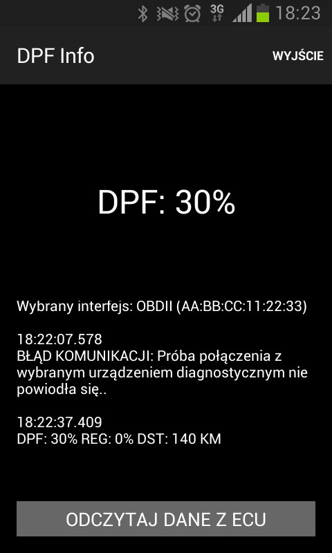

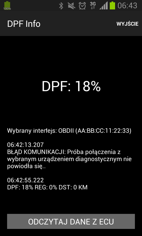

Ostatnio w piątek wypalił się dpf i nascenie po świadczy że nie jest tak źle
Obrazek Uploaded with fotem.pl
myślałem że będzie ok 30% a tu proszę miłe zaskoczenie
tak wygląda wczoraj
