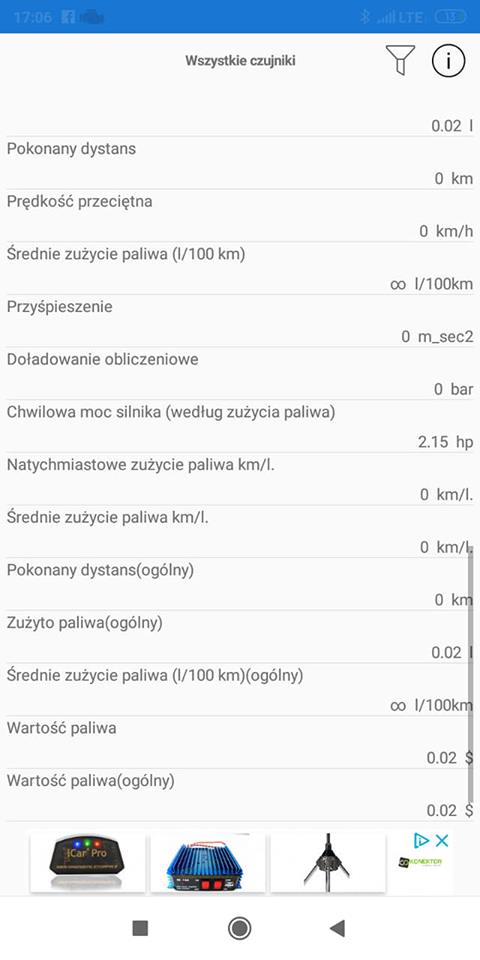

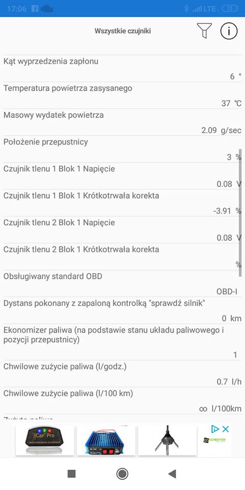

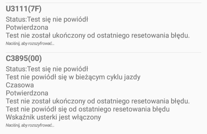

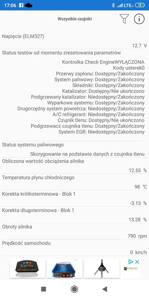

Z Czym są związane te błędy na foto.Oraz podaje wykres na biegu jałowym
