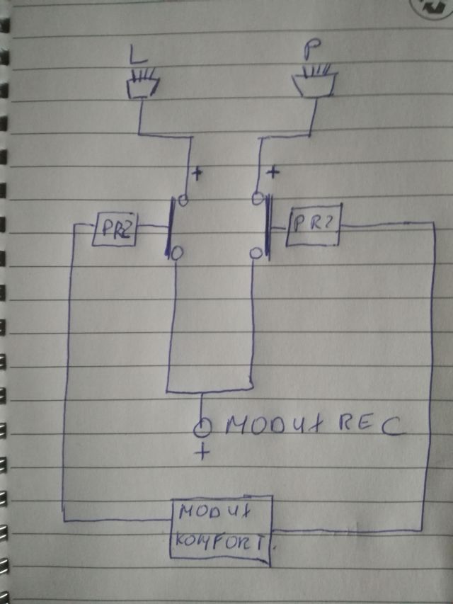

marcinsu pisze: 21 maja 2018, 22:47 Z tego co pamiętam 48 i 49 to piny halogenów, jeden z nich jest pusty. Siedziałem trochę nad tymi schematami i jednym miejscu się zgubiłem.
Nie wiem czy możliwe jest rozdzielenie, chyba że bezpośrednio z Twojego modułu.
Ostatnio znalazłem fajne moduły przekaźników z optoizolacją -> http://allegro.pl/modul-1-przekaznika-1 ... 60672.html
Myślę właśnie aby z czegoś takiego skorzystać do sterowania szybami (z LED+ LED-).
Poczytałem trochę o tych przekaźnikach i jesli sterowanie Łukaszowi by odpowiadało, to można użyć do doświetlania zakrętów w astrze i zafirze podobnego przekaźnika, ale 2 kanałowego z allegro, koszt ok. 8 zł za cały moduł
. Na "szybko" narysowałem jakbym to ja widział, i może taka przeróbka instalacji okaże się ekonomicznie opłacalna a efekt zadawalający.
Przekaźniki wykorzystywane w tym module mają 3 styki i mogą pracować w dwóch trybach tj. zwarcia w stanie spoczynku lub przerwy w fazie pracy.
Proponuję wybrać wybrać tryb zwarcia w trybie spoczynku. Co to nam da ?
1. gdy chcemy użyć halogenów przy złej pogodzie, to komputer sterujący samochodu bez przeszkód włączy jednocześnie obydwa halogeny, zaś sam przekaźnik nie będzie pobierał prądu.
2. Gdybyśmy chcieli jednak doświetlać zakręty, np. prawy zakręt, wtedy moduł Łukasza włączyłby jednocześnie dwa halogeny jako standardowa akcja, ALE, jednocześnie dzięki dodatkowemu sterowaniu z modułu komfortu włączyłby przekaźnik lewego halogenu wyłączając lewą lampę na czas skrętu w prawo. W przypadku skrętu w lewo akcja włączy obydwa halogeny , a dodatkowe sterowanie z modułu Łukasza wyłączy prawy halogen.
3. montaż sprowadza się do wpięcia modułu szeregowo w wiązkę halogenów i doprowadzenia sygnałów sterujących z modułu komfortu do modułu przekaźników.
Wszystko zależy od możliwości wysterowania przekaźników przez moduł Komfortu.
poniżej link do allegro , gdzie jest opisany ten moduł przekaźników,
http://allegro.pl/pl-modul-przekaznika- ... 36215.html
Moduł komfortu do Zafiry B
: 23 maja 2018, 20:04
autor: griszka
tina1972 pisze: 23 maja 2018, 18:28
Poczytałem trochę o tych przekaźnikach i jesli sterowanie Łukaszowi by odpowiadało, (ciach...)
Myślę, że to bardzo dobry pomysł - powinien się sprawdzić.
Dodatkowo potrzebny byłby jeszcze zasilacz 5V (wymagany do zasilenia modułu przekaźników), ale to już niewielki problem.
Ja byłbym zainteresowany.
Łukasz.
: 25 maja 2018, 08:40
autor: LWPM
tina1972 pisze:Poczytałem trochę o tych przekaźnikach i jesli sterowanie Łukaszowi by odpowiadało, to można użyć do doświetlania zakrętów w astrze i zafirze podobnego przekaźnika, ale 2 kanałowego z allegro, koszt ok. 8 zł za cały moduł
fakt... tyle by wystarczyło. Dwoma przekaźnikami myślę, ze uda się bezpośrednio sterować. Trochę dużo ten przekaźnik prądu wymaga (ponad 4mA) - to tak trohce pod limit obciążenia MCU.
Myślałem jednak o czymś innym. Układzik podłączony pod CAN, których będzie sterował dwoma halogenami. Zyskamy możliwość płynnego wygaszania/włączania halogenów, możliwość używania jako świateł dziennych np z mocą 30%... no ale to na pewno nie będzie 8zł :)
Co do DDS... ciągle nie wiem jak wyświetlać wyniki, ale jest szansa, że w weekend coś się dowiem więcej na temat wykorzystania zakładki Opony w wyświetlaczu :)

LWPM pisze: 25 maja 2018, 08:40
Łukasz, może faktycznie warto zainwestować w sterownik, /może wielokanałowy/ który będzie można kontrolować za pomocą CANBUS, wtedy otwierają się już wielkie możliwości sterowania zupełnie nowymi gadżetami w samochodzie. Niestety ten obszar informatyki jest mi obcy.
