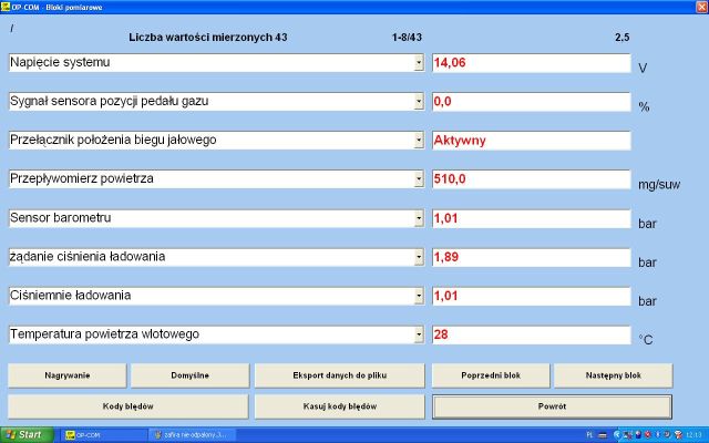

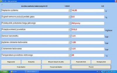

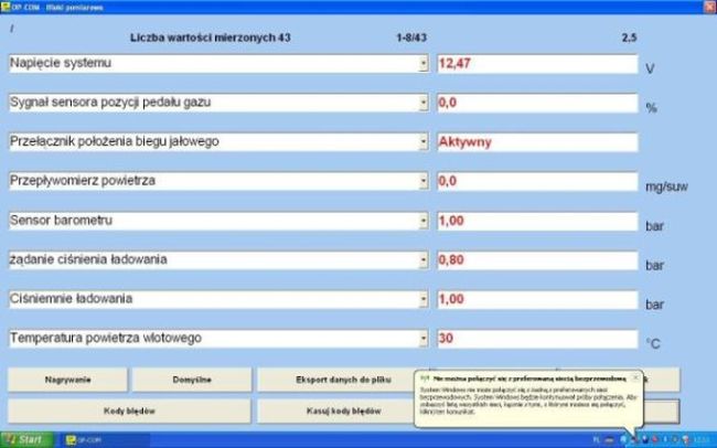

Witam mam problem z zafirą A 2,0 Di 60 KW
podczas wyprzedzania samochód złapał tryb awaryjny
po podpięciu pod komputer pokazał się błąd P1125
przeglądałem podciśnienia niby są ok
skasowałem błąd ale nie jest ten samochód brakuje mu coś jakby mocy
czujnik z kolektora o nr 0281002137 był trochę zabrudzony został wymyty
zauważyłem też że
Ciśnienie ładowania 1.01 bar
Sensor barometru 1.01 bar
nie zmieniają swoich wartości na uruchomionym silniku (takie same wartości są przed uruchomieniem)
a żądane ciśnienie ładowania 1.89 bar ( silnik uruchomiony )
silnik nie uruchomiony żądanie 0,89 bar
download/file.php?mode=view&id=6497
download/file.php?mode=view&id=6496
czy może jakaś propozycja co można jeszcze sprawdzić ?:)
