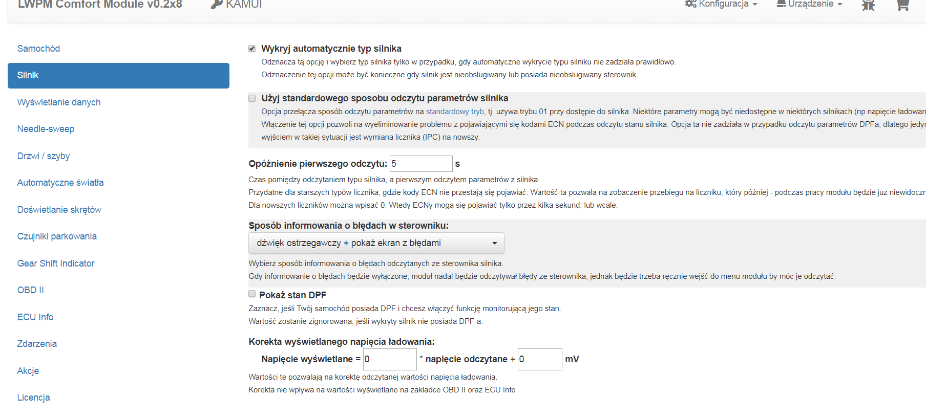

#1142 Post autor: KAMUI »
Ktoś doradzi? jak ustawić aby na stronie głównej( zakładka SILNIK) oprócz oznaczenia typu silnika i temp. płynu pokazywało ładowanie aku, jak na razie tylko kreski.
Cokolwiek wpisuję w okienko " Napięcie wyswietlane" i Napięcie odczytane" nic nie zmienia
Ostatnio zmieniony 01 cze 2018, 09:12 przez KAMUI, łącznie zmieniany 1 raz.

KAMUI
#1144 Post autor: KAMUI »
Chodzi o to?
LWPM
Posty: 592
Lokalizacja: Wrocław
Oznaczenie silnika: Z17DTJ
#1145 Post autor: LWPM »
Popraw korekte napięcia na 1 zamiast 0
KAMUI
#1146 Post autor: KAMUI »
Ale w obu okienkach czy jednym?

Poprawiłem na 1 tak jak pisałeś, teraz wyświetla napięcie ale co jakiś czas znika na 1-2 sek. , pojawiają się kreski po czym znów wyświetla poprawnie

KAMUI pisze: 02 cze 2018, 11:03 Poprawiłem na 1 tak jak pisałeś, teraz wyświetla napięcie ale co jakiś czas znika na 1-2 sek. , pojawiają się kreski po czym znów wyświetla poprawnie
U mnie też czasem coś zniknie na chwileczkę, to raczej normalne. W tym aucie latają setki danych pomiędzy modułami i czasem nasz moduł do czegoś nie wyrobi. Jeśli dzieje się to naprawdę często, zresetuj moduł i ustaw to co Ci potrzebne od nowa,z palca zostawiając resztę na domyślnych wartościach.
