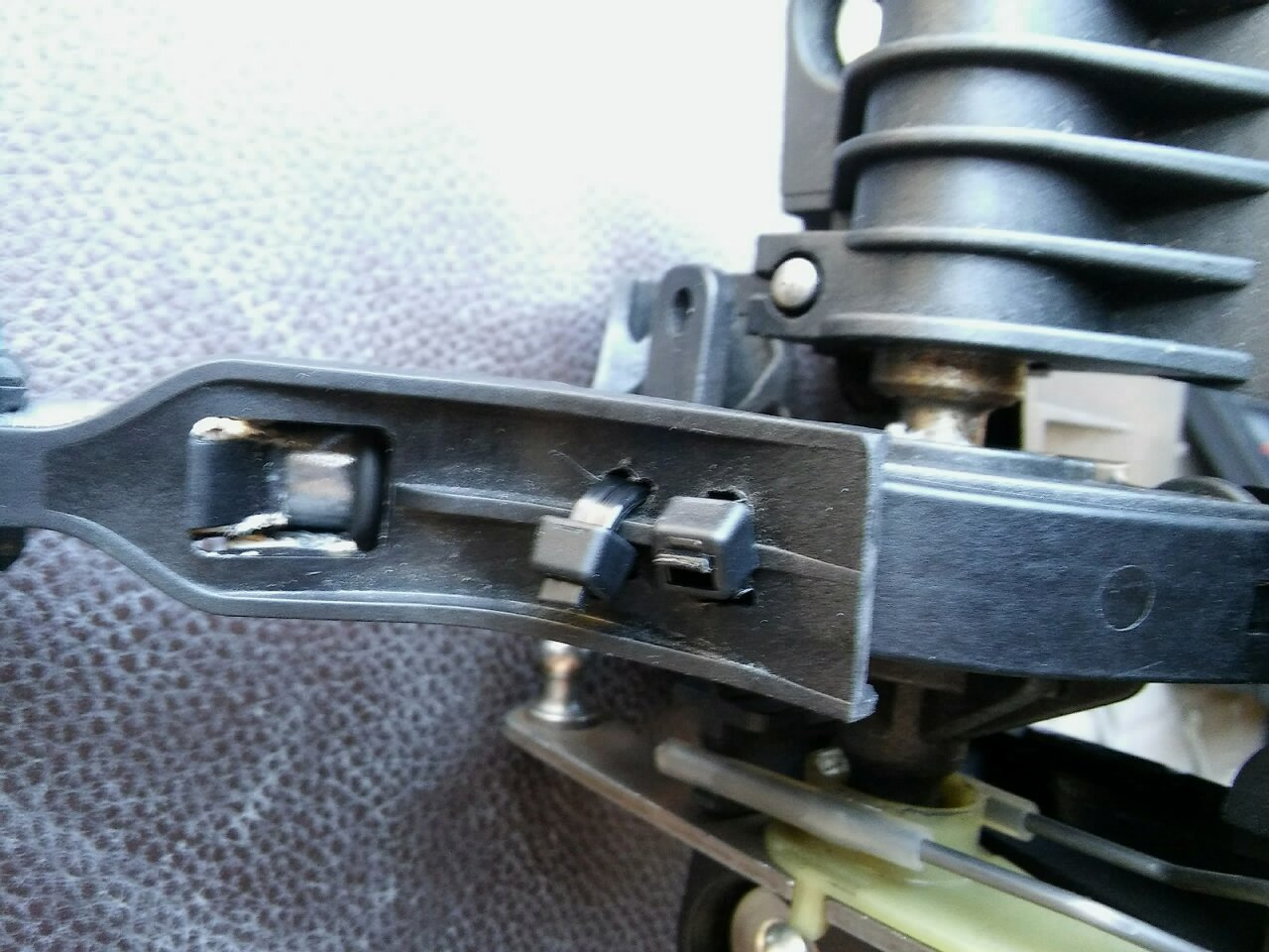

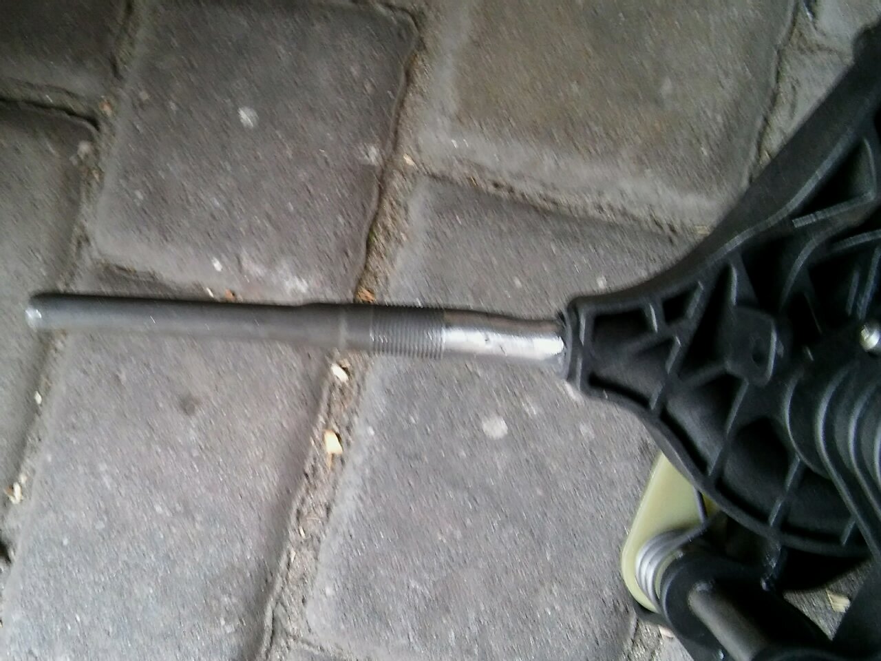

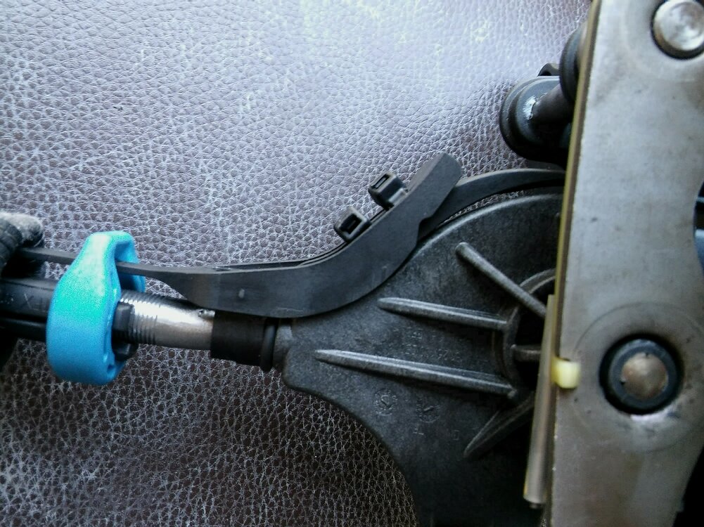

Właśnie jestem na etapie wymiany drążka zmiany od zafiry c. Pręt mam już wymieniony, wykorzystałem spawanie migo-matem + wiadro z wodą.
Ma ktoś dobrą podpowiedź w którym miejscu połączyć cięgna wstecznego?
U kolegi Flory znalazłem fotki, ale on ma drążek od astry, mój jest od zafiry. Wstępna koncepcje już mam. Łączenia na przegięciu.

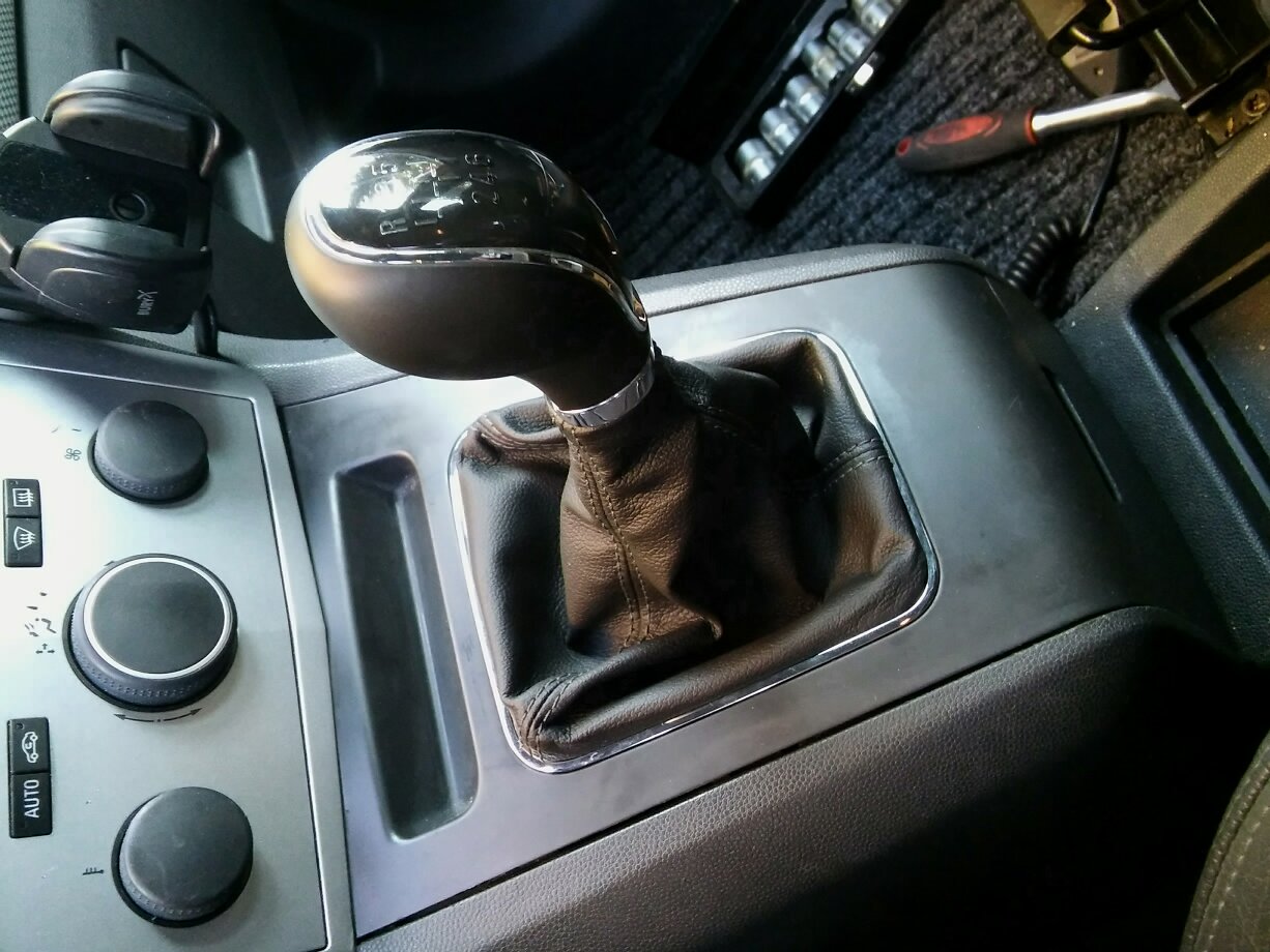

Nowa gałka zmiany biegów zamontowana.
#132 Post autor: wampir11111 »
Fajna :ok: też o takiej myślałem :piwo:
Posty: 5238
#133 Post autor: Tunio999 »
Paweł podeślij Tutka na PW :) wykonanie :piwo:
romanekdj
#134 Post autor: romanekdj »
Pochwała za wykonanie i pomysł :) Ja muszę poszukać od jakiego automatu by można przeszczepić gałkę :)
#135 Post autor: Sumik »
Fajny patent i kawał dobrej roboty :ok:
