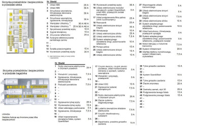

W związku z licznymi pytaniami zamieszczam wykazy:
bezpieczników i przekaźników
MieHor, a czy masz może wykaz przekaźników (z umiejscowieniem) ale dla Insigni, bo na forum nic nie wyczytałem? Nadmieniam, że nie jestem za bystry w użytkowaniu komputera.
-pzdr

Hejka. Parktronik ma bezpiecznik nr 13 a przekaznik? Mam P na desce i dzwiek "pim" . Nie dzialają czujniki. A opcomem niezbyt wiem co gdzie sprawdzic
Dzięki za pomoc

koledzy, gdzie znajdę bezpiecznik 80A odpowiadający za pompę wspomagania?
barek16
Posty: 394
Rejestracja: 17 sty 2018, 20:48
Lokalizacja: Łańcut
Auto: Cosmo
#144 Post autor: barek16 »
W stronę podszybia, od głównej skrzynki bezpieczników pod maską, jest taka mała klapka plastikowa i tam są te duże płaskie bezpieczniki.
