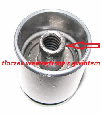

Mam problem z tłoczkiem. Udało się go wykręcić ale nie chce wyjść środek tłoczka.
Po zdjęciu zawleczki udało się wyjąć sprężynę spiralną i łożyskową płytkę.
Niestety nie mogę wyjąć wewnętrznego tłoczka , który ma w środku gwint do wkręcenia w zacisk.
Proszę o pomoc - jak go wyjąć ?
#137 Post autor: Sumik »
Trzeba go mocno szarpnąć bo prawdopodobnie jest zapieczony na uszczelnieniu. Jak tylko zdemontowałeś wewnętrzny pierścień segera to musi puścić.

Zdemontowałem w obu tłoczkach wewnętrzny pierścień segera.
Niestety ten wewnętrzny tłoczek z gwintem w obu przypadkach nie chce wyjść :(
EDIT: - posty pisane w krótkim odstępie czasu należny scalić - Tunio999
Ostatecznie udało mi się wyjąć/wyciągnąć ten wewnętrzny "tłoczek" z wewnetrznym gwintem.
Niestety troszkę został z zewnętrznej strony potraktowany szczypcami.
To chyba nie będzie przeszkadzać w roli jaką spełniać będzie w zregenerowanym zacisku ?

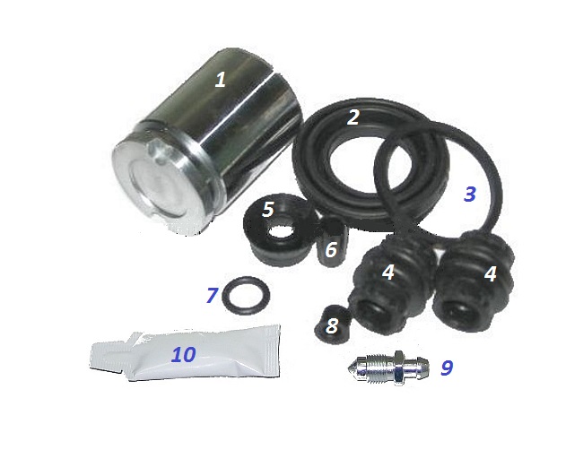

Możecie pomóc w ustaleniu, do czego służą (gdzie powinny być zamontowane) poszczególne elementy (chodzi o elementy gumowe - od 2 do 8 ):

Postaram się trochę pomóc, bo coś kojarzę z pracy na swoimi zaciskami tyle, że boscha
2 to gumka tłoczka
3. dodatkowa guma którą też dajesz przy tłoczku sądzę iż to nawet jest metalowa obejma na uszczelkę nr 2
4. uszczelki prowadnic zacisku
5. nie pamiętam dokładnie ale na 90% jest to uszczelniacz z tyłu zacisku od hamulca ręcznego
6. nie kojarzę tej uszczelki :/
7. oring odpowiedzialny też za ręczny lub w zależności od wymiaru może być do odpowietrznika
8. tu też nie pomogę nie przypominam sobie takiej uszczelki
ekmir
#141 Post autor: ekmir »
3. chyba wchodzi w zacisk, uszczelnia tłoczek
7. to nie jest uszczelka na wewnętrzny tłoczek z gwintem, który jest wewnątrz tłoczka ?
tomzam
#142 Post autor: tomzam »
3. - główny uszczelniacz tłoczka (2 to tylko oslona przeciwpyłowa)
6. - nie zawsze wsytępuje, usztywnia pracę prowadnicy zacisku - jeżeli jest to tylko na jednej z prowadnic
8. - osłonka odpowietrznika
reszta j.w.
