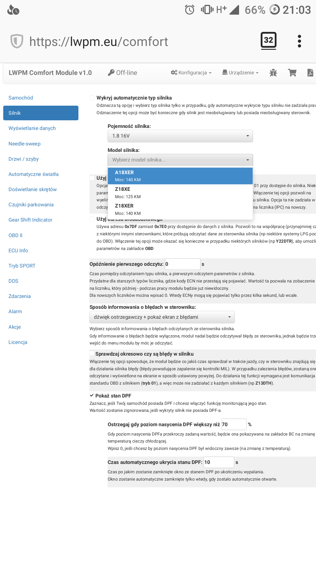

Na wiosnę zapewne się skuszę na ten moduł. Jednak na chwilę obecną mam kilka pytań.
1. Czy moduł ten umożliwia ustawienie automatycznego zapalania świateł po odpaleniu silnika i gaszenia przy wyłączeniu silnika? Brakuje mi takiej opcji w ZB. W Astrze J było to w standardzie i często się łapię, że jadę bez świateł. Opcja auto natomiast włącza światła tylko po zmierzchu.
2. Czy można dzięki temu modułowi ustawić aby radio po odpaleniu silnika się nie odpalało z automatu? Chodzi mi głównie o stacje radiowe, a nie o wyświetlacz. Jak odpalam auto to od razi mi wskakuje jakaś domyślnie ustawiona stacja radiowa i gra muzyka.
3. Można podglądać błędy i je kasować?
4. Będzie śmigać z Z18XER?
Moduł komfortu do Zafiry B
: 19 sty 2019, 21:00
autor: marcinsu
1. Tak
2. Wydaje mi się że jest taka opcja w samym radiu. https://www.elektroda.pl/rtvforum/topic1264742.html
3. W tej chwili błędy wyświetlają się jako lista po przecinku. Można je wykasować.
4. Wydaje mi się że jest na liście, w razie czego wejdź do konfiguracji na lwpm.eu, uruchom jako urządzenie wirtualne i zobacz jakie masz opcje.
: 19 sty 2019, 21:59
autor: Tazz
Pokazywałem Ci mniej więcej jak to u mnie wygląda :)
Co do odpalania radia to wchodzisz w settings budzikiem na radiu i masz coś takiego jak kwadracik ign. Login . Odchaczysz to i to Ty będziesz mógł włączyć i wylaczyc radio kiedy chcesz
Co do świateł to można to aktywować op comem, tzw wariant 5, możesz poprosić kogoś na spocie Warszawskim
Co do samego modułu to opcji jest mnóstwo, można ustawić okresowe sprawdzanie błędów podczas jazdy
: 20 sty 2019, 09:22
autor: LWPM
3. Błędy można podejrzeć tylko te z silnika. Kasować można z każdego modułu / sterownika.
