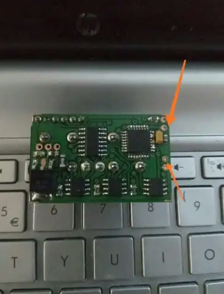

Mam LWPM i dzis go zaktualizowałem do v0.5 wszystko sie udało lecz moduł padł.
Nie działa w aucie, pod komputer go widzi ale po wybraniu Com1 wyskakuje komunikat przy identyfikacji urządzenia "Nie udało sie".
Staram się go naprawić ale nie wiem gdzie są styki C2D i LED.
Proszę o pomoc
Proszę o pomoc

nakajima
Zmostkuj te dwa wyjścia przewodem i zacznij na nowo aktualizacjękermit911 pisze: 27 sty 2019, 16:23 Witam
Proszę o pomoc
kermit911
Niestety mam inna płytke v1.1
Znalazłem już te styki ale nadal nic prawdopodobnie moduł padł
