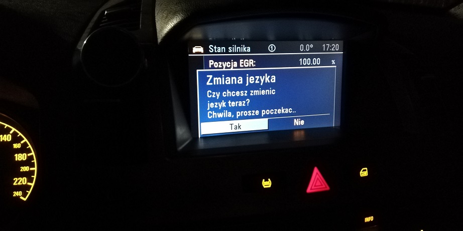

Co muszę ustawić w module, aby nie pojawiał się taki komunikat, każdorazowo po odpaleniu auta:
Przytrzymaj BC żeby wywołać menu modułu, naciśnij settings i tam w opcjach masz "wymus BC po Polsku" odznaczasz i już nie będziesz miał takiego komunikatu. Ale też nie będziesz miał BC po Polsku
