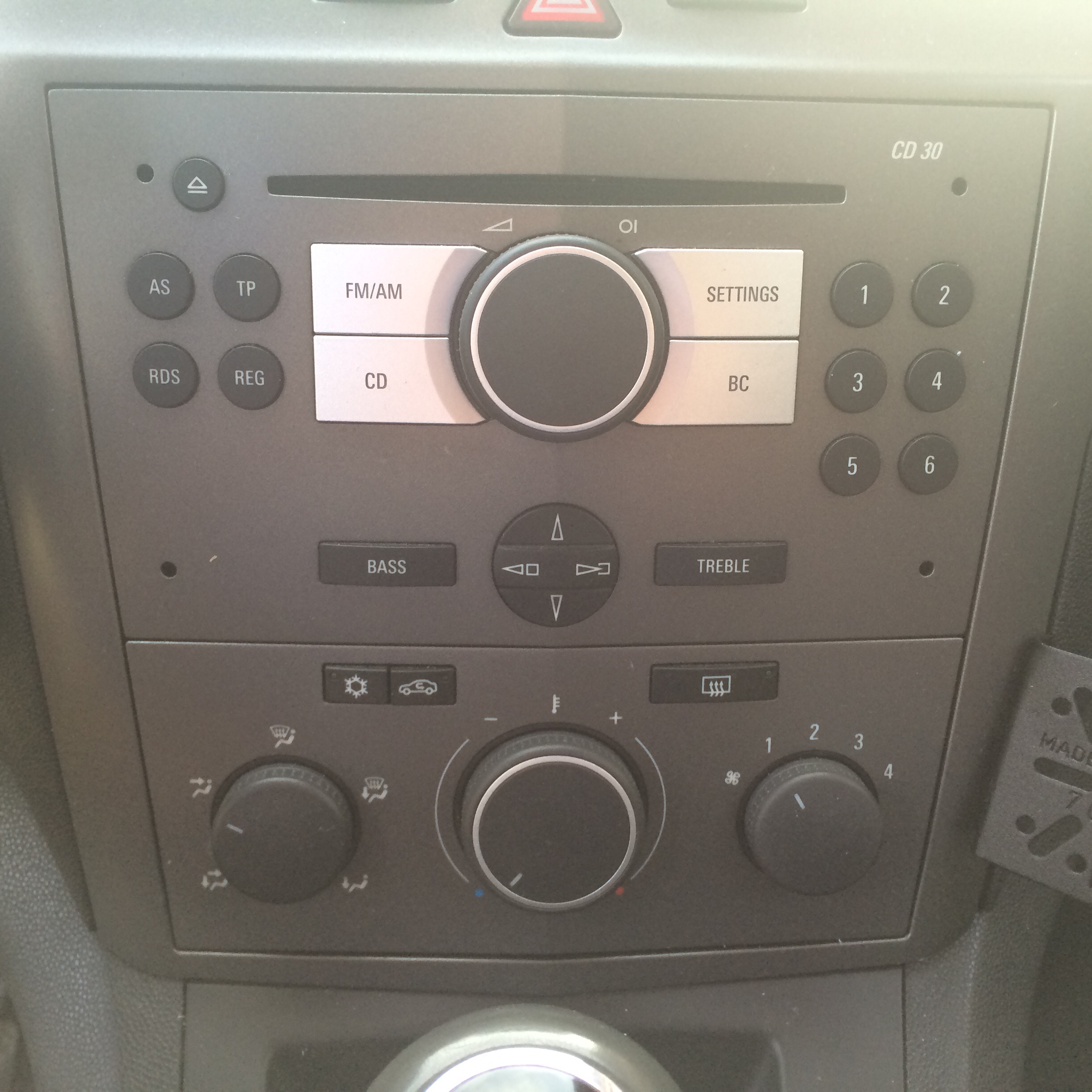

coś chyba u mnie jest nie tak bo nie mam żadnego uchwytu jak w tej instrukcji powyżej a poza tym nie mam kompletnie pojęcia jak wejść w menu bluetooth? dodam, nie wiem czy to ważne, że mam radio model cd30 i nie mam navi tylko ten dwukolorowy wyświetlacz

Co znaczy lewym pokrętłem jak mam tylko jedno?

Lewe pokrętło na kierownicy :)

Ale to pokrętło tylko odpowiada za informacje dotyczące spalania, dystansu itd. Telefon wykrywa mi Bluetooth nokia ck-7w czyli moze ktos sobie to zainstalował sam, odinstalował puszkę i tylko moduł Bluetooth został? Nie widze nigdzie skrzynki - to jest montowane zawsze na widoku czy mozna to gdzieś ukryć? To chyba nie jest seryjny Bluetooth
