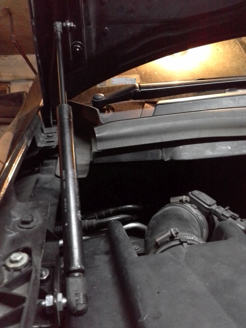

Ja mam zastosowany od Alfy http://autoczescikrosno.sklep.pl/produk ... zowa-23417
No sztuk dwie ma się rozumieć. Ten co podałeś wydaje się za mocny 420N i x2 to może zęby wybić
Długość do 400mm max. dłuższego nie upchniesz pod maskę. Najlepsze, że nikt nie poda jakiej siły i długości są te ładne "chromy"...

Wymiary:
Lmax=400mm
Skok=149mm
Siła F1=300N
Średnica tłoczyska=8mm,
Średnica cylindra=18,5mm
