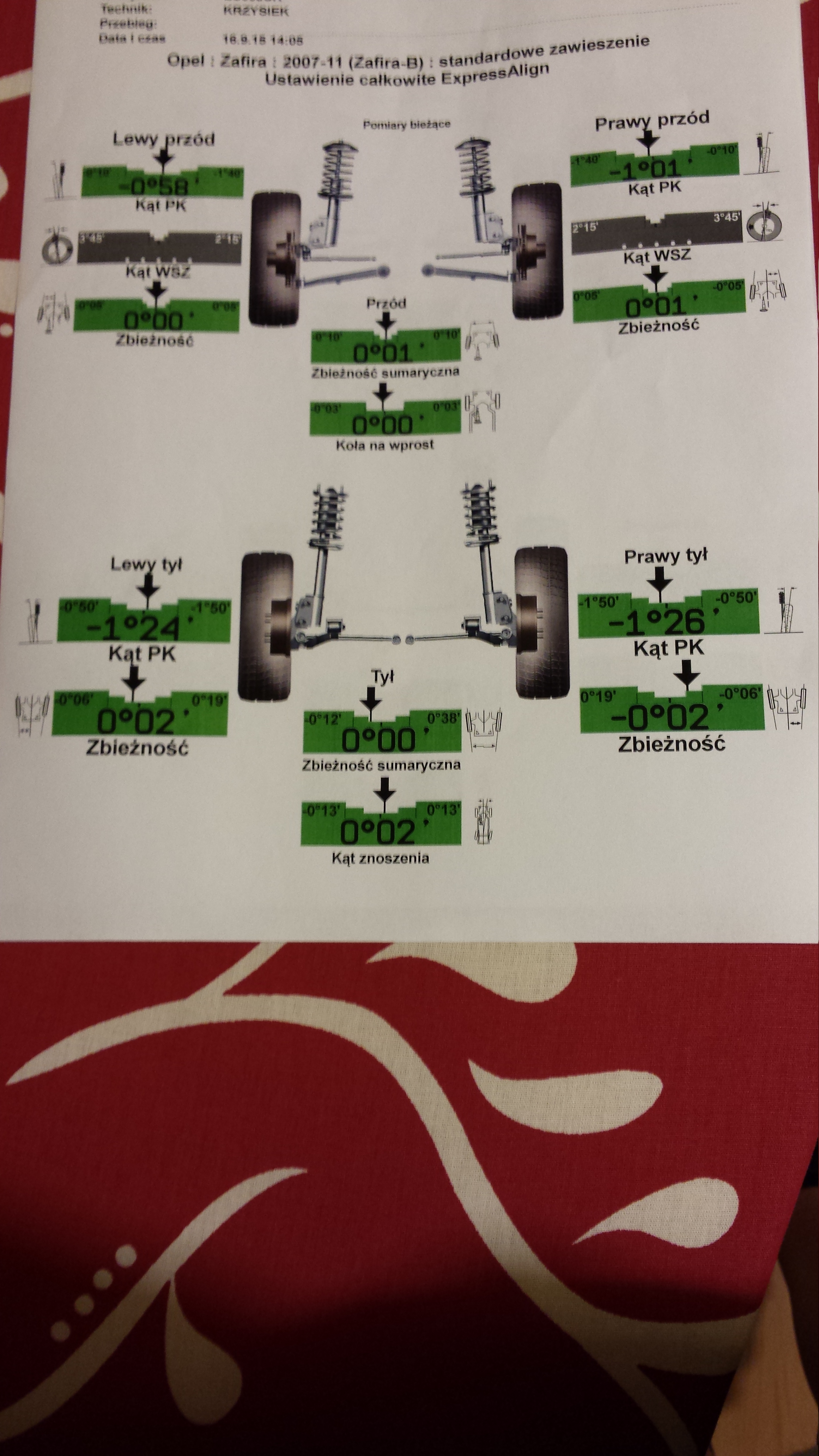

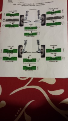

Mam Zafire B od czerwca tego roku. Po zakupie zauważyłem, że auto potrafi ściągać na równych drogach (tylko na takich sprawdzam jak auto się zachowuje).
Zazwyczaj auto ściąga w prawo, ale zdarza się także, że ciągnie w lewo, ale rzadziej.
Jak tylko zauważyłem problem pojechałem na pomiary zawieszania. Diagnosta stwierdził, że jest ok i powiedział, że nie ma co ustawiać. Sprawdziłem inne przyczyny i nic.
W połowie września powtórnie pojechałem aby ustawić na igłę. Ustawili, ale dalej to samo.
Zawieszenie jest ok, hamulce nie trzymają, ciśnienie w kołach prawidłowe i równe. Myślałem, że to kwestia opon, ale wczoraj zostały wymienione na zimowe (drugi komplet kół z oponami zimowymi) Efekt ten sam co na letnich. Jedyny wspólny mianownik to fakt, że zarówno w przypadku letnich opon jak i zimowych pary są różne, tylne z bardziej zużytym bieżnikiem.
Jest to bardzo irytujące, bo poza tym z autka jestem bardzo zadowolony. Może ma ktoś jakieś pomysły, co może być przyczyną i co dobrze byłoby sprawdzić? Będę wdzięczny. Nie chce bez potrzeby inwestować pieniędzy.
Może wyniki pomiarów coś komuś podpowiedzą :)
Parametry zawieszania przed ustawieniem:
Parametry zawieszania po ustawieniu:

Jedziesz na inną stacje kontroli i ustaw geometrie jeszcze raz zbyt duża różnica prawy przód z lewą stroną :ok:

Zastanawia mnie to co piszesz bo skoro mieści się w granicach tolerancji określonej przez producenta dla tego modelu to nie powinno wpływać to na prowadzenie - tak na logikę. Ale możesz mieć rację.
