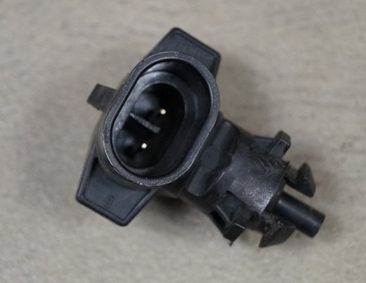

Grzegorz618 pisze:Witam wszystkich
czy czujnik temperatury powietrza w ZAFIRA B 1.7 CTDI 125 KM
ma dwa czy trzy styki.
Stary przy stłuczce odpadł mi a szukając zamiennika trafiam tylko na dwubiegunowy?
Pozdrawiam Grzesiek
Podobny temat: http://www.zafiraklub.pl/viewtopic.php? ... c&start=15
Nr części:
9152245 1236284 SENSOR,OUTSIDE AIR TEMPERATURE
Numer katalogowy: 1236284
Nazwa części: CZUJNIK
Cena netto*: 50,20
Cena brutto*: 61,75
