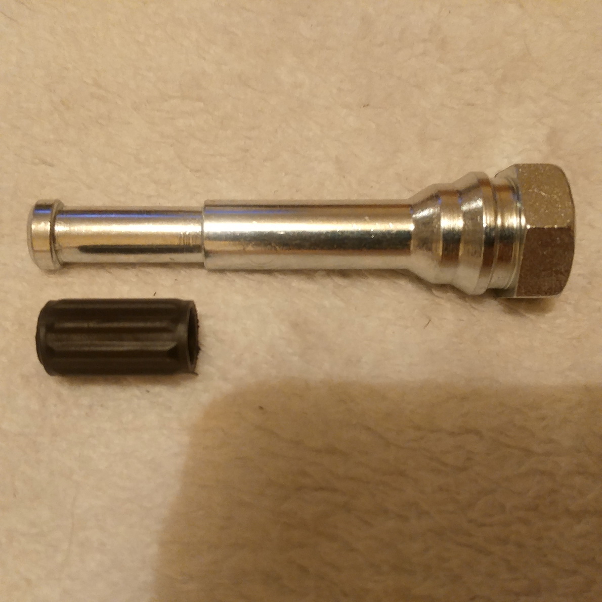

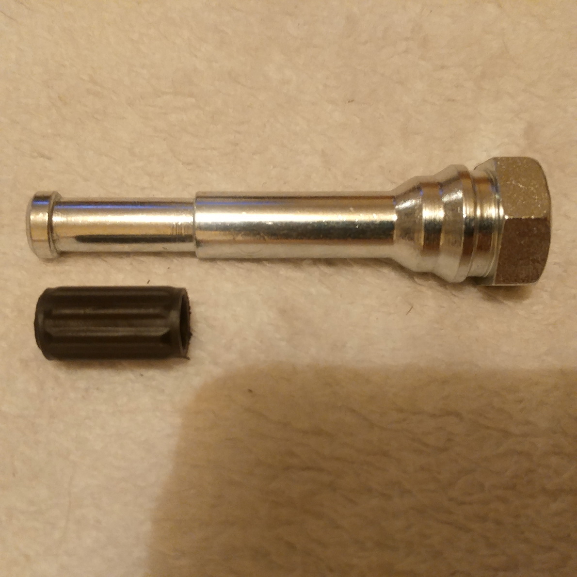

dawkus pisze: 12 cze 2016, 19:02 Cześc, mieliście już ten problem?
Ponoć częsta usterka no i mnie też dopadła. Na razie sobie popiskują i się jeszcze felga nie grzeje. Ale trzeba to zrobić.
Robił ktoś? Dużo roboty?
Pomijam kwestie zabrudzenia bo to w każdym aucie występuje, nie tylko w Zafirze. Konkretnie jak w temacie co do blokowania to u mnie powodem były "napęczniałe" gumki na prowadnicach zacisków hamulcowych a konkretnie powodem było to że najpierw spryskałem je WD40 dla wyczyszczenia ze starego smaru (WD40 poza czyszczeniem ma skutek uboczny-rozpuszcza gumę) a potem na dokładkę posmarowałem je niewłaściwym smarem(smarem miedzianym),który też reaguje z gumą i ją rozpuszcza i w dodatku przez niego po paru miesiącach zrobił się "beton". Guma "wylata" ze swojego miejsca i blokuje swobodne przesuwanie się prowadnicy. Właściwy smar,który nie rozpuszcza gumy i nie twardnieje to ATE Bremszylinder Paste. Niestety samych gumek nie da się kupić i musiałem kupić cały zestaw wraz z prowadnicami.
Gumka jest tylko na górnej prowadnicy, na dolnej jej nie ma.
