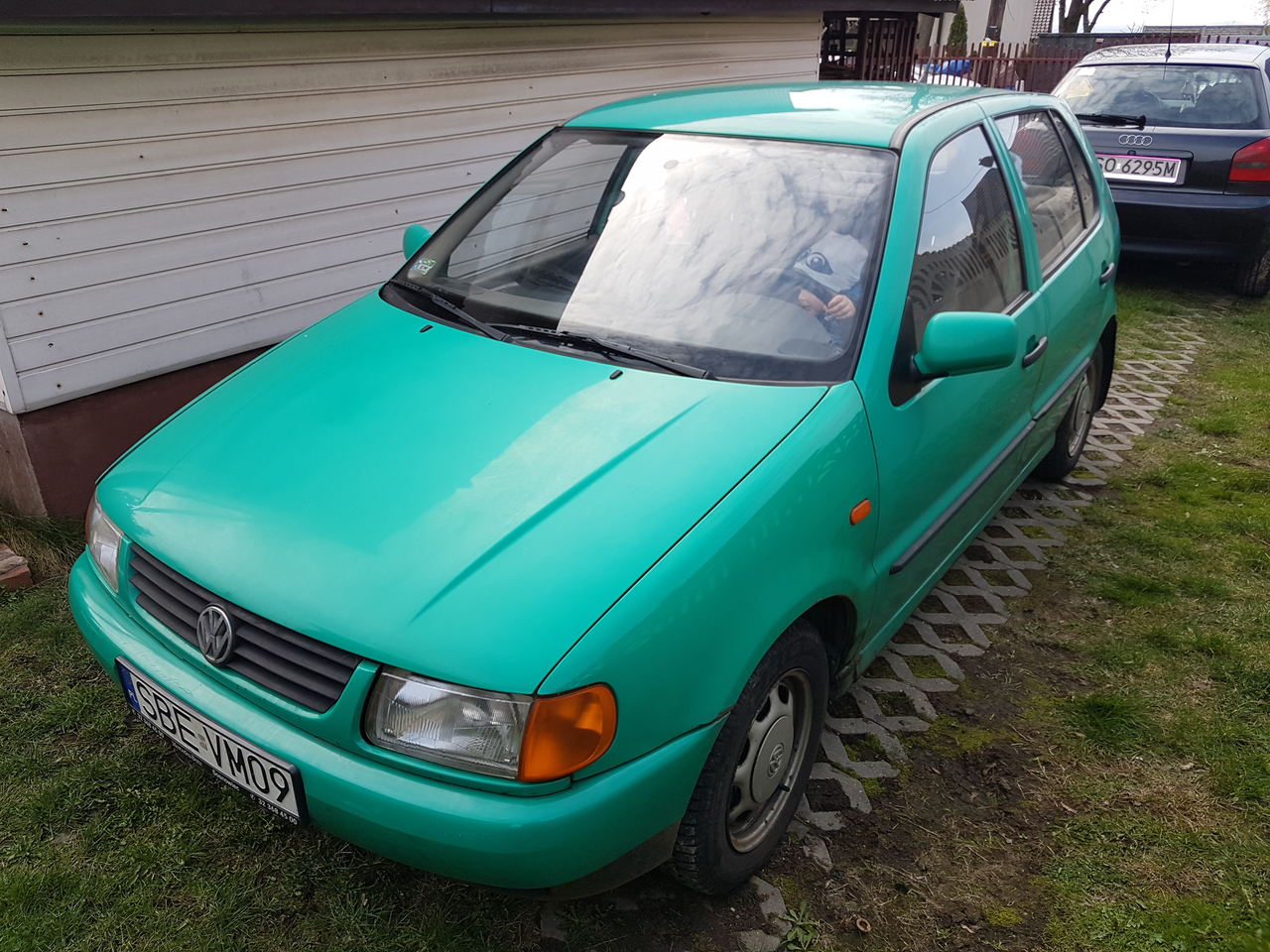

Jezeli chcesz przekaźnik to coś takiego zrobiłem w moim byłym gruzie gdy stacyjka nie domagała i zrobiłem sobie odpalanie na guzik :
https://forum.autokacik.pl/index.php?/t ... mochodowy/
Zastosowałem przekaźnik za kilka zł i odpalałem samochód po przekręceniu na zaplon kluczykiem a rozrusznik wlaczlem za pomocą zapalniczki w aucie :D
#22 Post autor: Czesław »
Tazz pisze: 28 lis 2020, 19:38 Jezeli chcesz przekaźnik to coś takiego zrobiłem w moim byłym gruzie gdy stacyjka nie domagała i zrobiłem sobie odpalanie na guzik :
To od razu miałeś zabezpieczenie anty kradzieżowe ,kto by się domyślił żeby zapalać silnik (nie papierosa) włączasz zapalniczkę :lol: :tak:
#23 Post autor: Tazz »
Czesław pisze: 28 lis 2020, 19:58
Dokładnie :lol: dodatkowo wyciągałem zapalniczke i wrzucałem do bocznych drzwi :haha:
A to byl zielony szerszeń:
