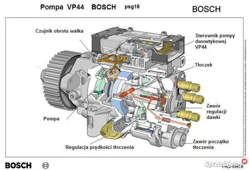

Mam wyciek z pompy tryskowej w miejscu gdzie jest regulacja prędkości tłoczenia czy mogę to rozkręcić i uszczelnic
