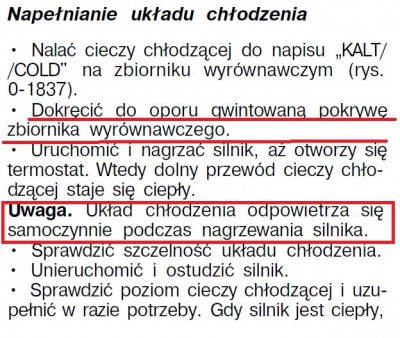

No to gratulacje , jak wyrzyga płyn na uruchomionym silniku to później będzie płacz i lament :shock: bo będzie trzeba dokupić nowy płyn :lol: , a stwierdzenie ,, chyba " do mnie nie przemawia tylko doświadczenie jakie nabyłem metodą prób i błędów :witam:

Ta tylko jak dostanie temperatury i otworzy się termostat to będzie gejzer wody i powietrza !
ROBIMY ZAKŁAD !
W dodatku filmik przedstawia silnik o układzie ciśnieniowym więc korek ma być zakręcony i tyle i aż tyle !

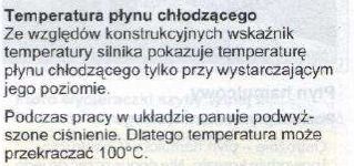

No to może być przyczyną braku wskazania
A to Strona 99 poradnika sam naprawiam Asatra G i Zafira A
Więcej się nie będę wypowiadał w tym temacie

No i sprawa wyjaśniona :lol: :zdrowko:
