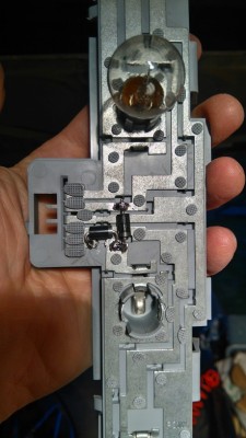

To jakieś oporniki wlutowane? Masz wartości tych oporników?
Fajny patent 😀
Posty: 2396
#23 Post autor: Pszczyna »
Modyfikacja poniższa zwiększa znacznie powierzchnię świateł pozycyjnych/stopu Przydatna jest dla każdego, kto lubi być widoczny.
Potrzebne będą:
-lutownica + cyna, kalafonia
-2-4 diod Shottky'ego 5A/40V lub wyżej
W tym celu należy przerwać ścieżkę światła przeciwmgielnego i połączyć ją lutując diodę. Druga dioda łączy żarówkę światła przeciwmgielnego ze ścieżką światła pozycyjnego. Bardzo ważny jest tu kierunek w jakim montujemy diody, dlatego na zdjęciu zostały zaznaczone kreski, które znajdują się również na obudowach elementów.
Po wlutowaniu diod światła są gotowe do zamontowania.
