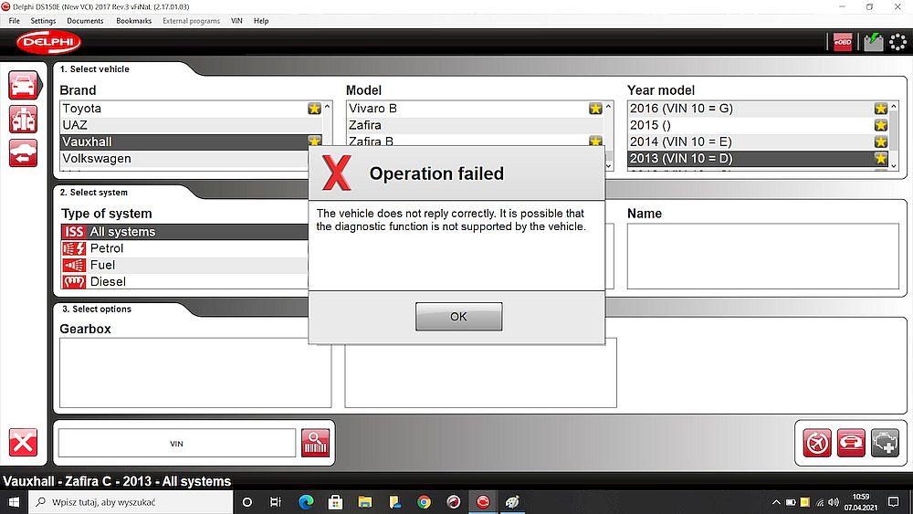

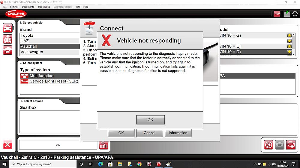

Delphi dzisiaj mi przyszedł i niewiele mogę nim zrobić, nie łączy się praktycznie z większością modułów - kasa w błoto.
