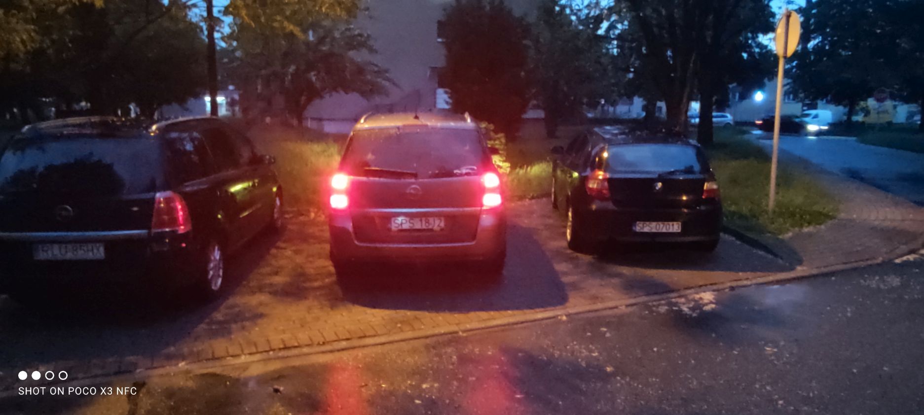

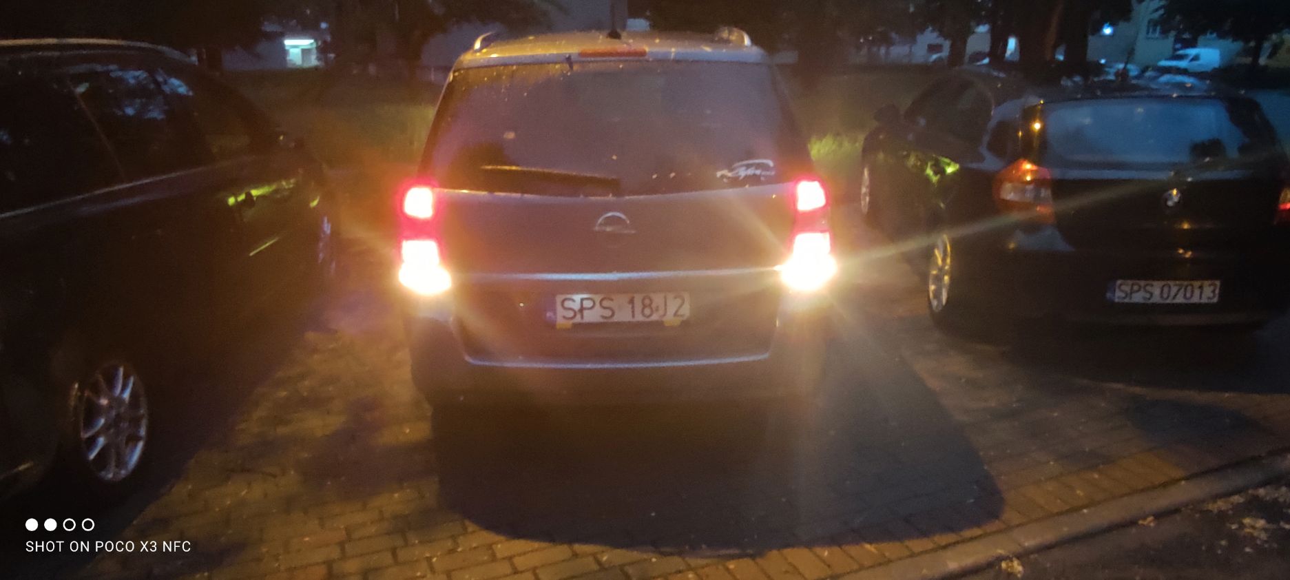

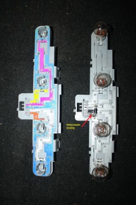

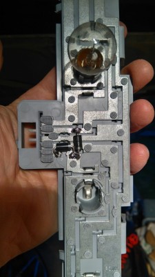

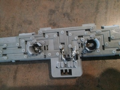

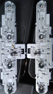

NASTEPNA MODYFIKACJA
Modyfikacja poniższa zwiększa znacznie powierzchnię świateł pozycyjnych/stopu oraz przeciwmgielnych. Przydatna jest dla osób z przyciemnionymi lampami oraz każdego, kto lubi być widoczny.
Oraz uzupełnienia dodatkowego światła cofania
Potrzebne będą:
-lutownica + lutowie
4 diody Shottky'ego 5A/40V mogą być zwykłe lecz są wolniejsze
-1.5 metra przewodu
-cążki
W każdej lampie znajdują się cztery żarówki, do których poprowadzone są ścieżki:
-wspólna masa (niebieski)
-kierunkowskaz (żółty)
-pozycja/stop (fioletowy)
-światło wsteczne (biały)
-światło przeciwmgielne (czerwony)
Konieczne jest wprowadzenie kilku zmian aby poprawnie wykrywane były żarówki oraz by rozdzielić poszczególne funkcje między światła. Potrzebne będą do tego diody.
W związku z tym, że światła stopu nie są realizowane przez żarówki jednowłóknowe, a przez modulację szerokości impulsów zasilania, najlepiej użyć diod Shottky'ego, które lepiej radzą sobie z takimi impulsami. diody SB560 (4.50zł/szt.), ale każda dioda wytrzymująca prąd co najmniej 3A i napięcie powyżej 15V będzie dobra. Zadaniem diod jest takie pokierowanie prądu, aby sterownik nie zauważył, że połączone zostały dwa obwody.
W tym celu należy przerwać ścieżkę światła przeciwmgielnego i połączyć ją lutując diodę. Druga dioda łączy żarówkę światła przeciwmgielnego ze ścieżką światła pozycyjnego. Bardzo ważny jest tu kierunek w jakim montujemy diody (srebrny pasek ), dlatego na zdjęciu zostały zaznaczone kreski, które znajdują się również na obudowach elementów.
Po wlutowaniu diod światła są gotowe do zamontowania. Jeżeli ktoś chce mieć dodatkowo obustronne światła przeciwmgielne należy z wtyczki lewej lampy poprowadzić przewód do wtyczki lampy prawej (dolne styki).
Dodano po 1 godzinie 57 minutach 47 sekundach:
Potrzebne będą:
-1.5 metra przewodu
-cążki

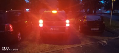

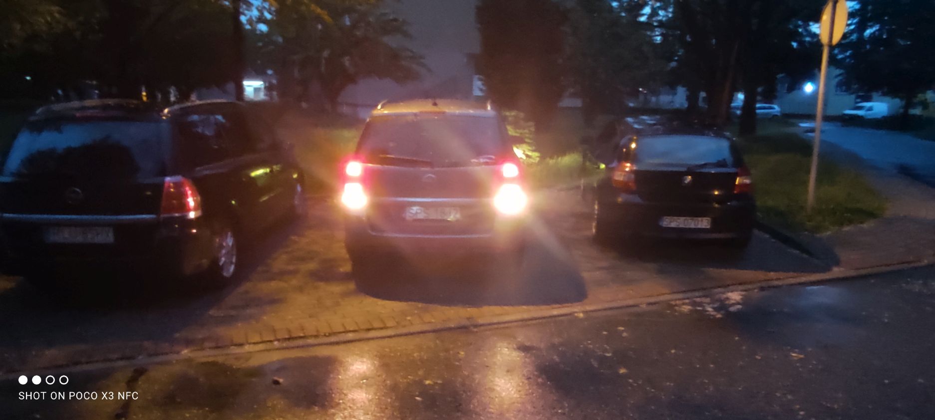

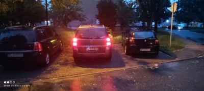

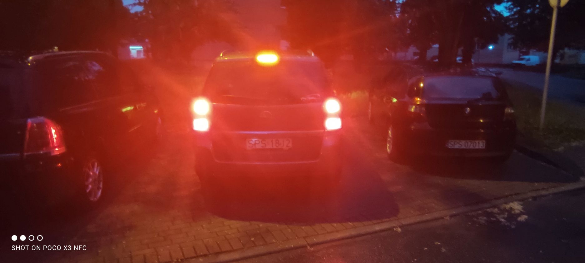

Efekt
Fajna Zafira
szerokości i jak najmniej wydatków
w końcu się zdecydowałeś pokazać

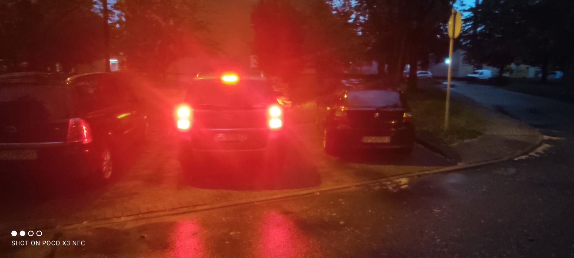

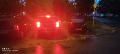

- Posty: 2396

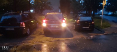

To efekt padania deszczu , a swoją drogą gdy wracałem od Gregora na odcinku 25 kn były trzy najechania na tył nie wspomnę kuriera Poczty Polskiej który na wysokości Promnic zaliczył rów kołami ponieważ wiecznie nos był w telefonie
Tak więc reasumując ma być oczo-jeb. e światło

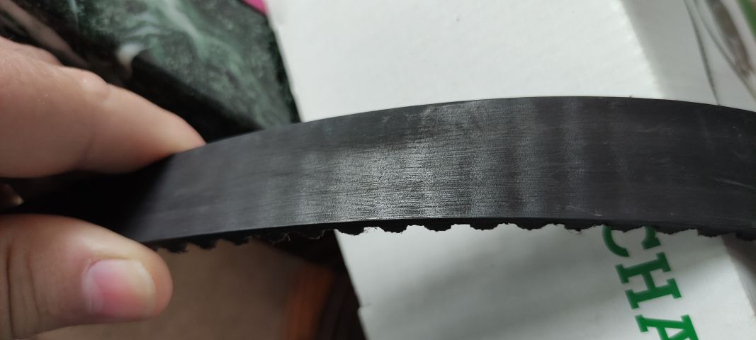

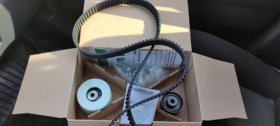

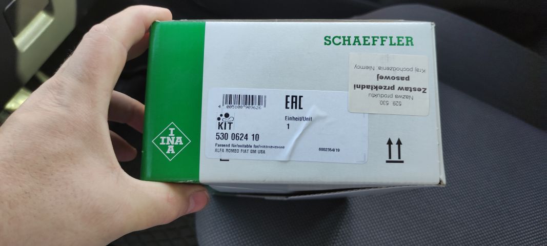

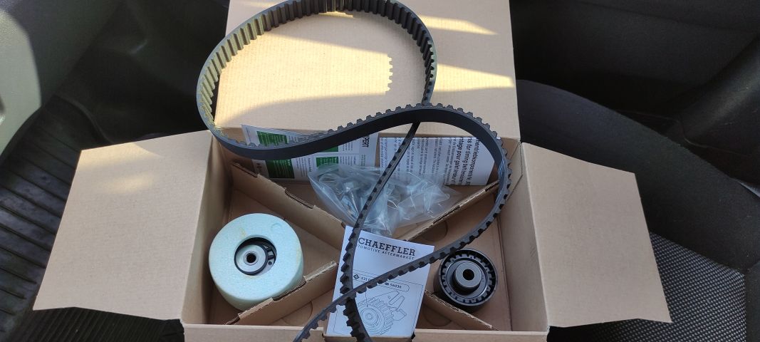

Zośka dostała dziś rozrząd
- Gregor1987
- Posty: 480
- Imię: Aga & Grzegorz
- Lokalizacja: Tychy
- Posty: 2396

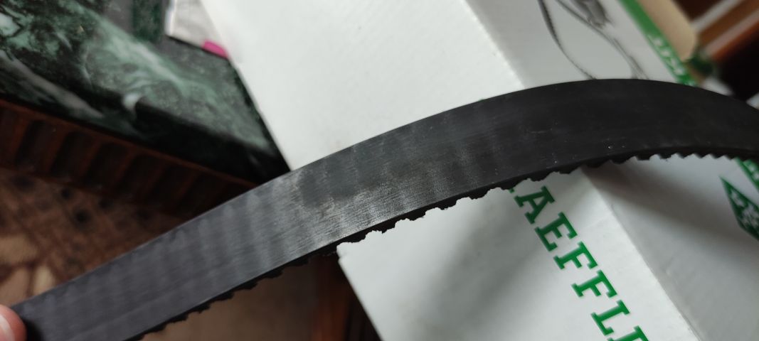

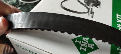

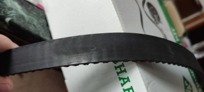

Poddając pasek oglądowi zastanowiły mnie trzy nietypowe ślady
- huubii
- Posty: 707
- Imię: Hubert
Podejrzane te przetarcia
Zafira B
Skontroluj niebawem jak wygląda nowy pasek, bo w razie czego trzeba będzie szybko reagować
- Posty: 2396
Planuję wymianę wielorowkowego i rolek to będzie okazja

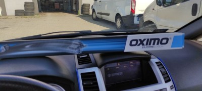

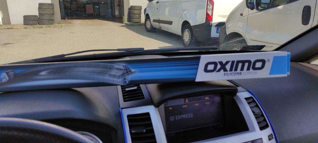

Zakup na szybę
Ostatnio zmieniony 24 cze 2021, 09:43 przez Pszczyna, łącznie zmieniany 1 raz.
U mnie się sprawdzają już w drugiej Zafirze
