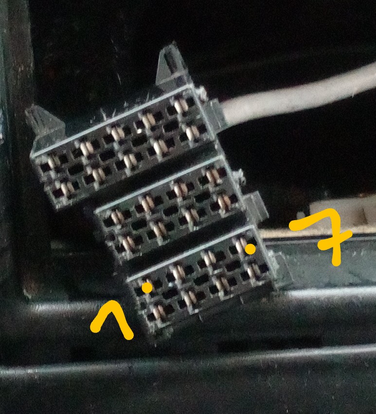

Jakieś pomysły co?

Jest w ogóle zasilanie (plus) z auta ,w dodatku w radiu może być w innej pozycji jak to miało miejsce gdy mostkowało się kable by radio działało bez kluczyka.

Na 1mam 12.5 i na 7 mam 11.3
Nie wiem czy nie na odwrót schemat odczytałem więc dla pewności dodaje oznaczone na zdjęciu

Nie mam pewności czy nie powinno liczyć wtyków od tyłu .
Czyli twoje 1 to 7 lecz na 4 powinno być 12V (ACC) po kluczyku i ten powinien być właściwy
