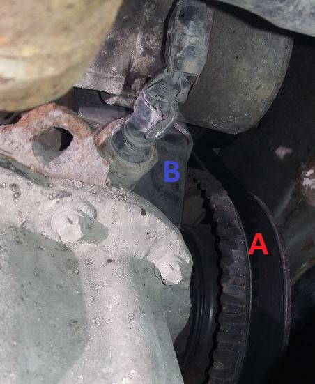

#30 Post autor: kudlatek »
Temat z czujnikiem rozrządu ogarnięty, natomiast czujnika wału korbowego nie zlokalizowałem, normalnie powinien znajdować się w okolicach koła zaznaczonego na rysunku literka (A) ale nic tam nie ma. Czy ktoś wie co to za czujnik zaznaczony literką (B) ?
