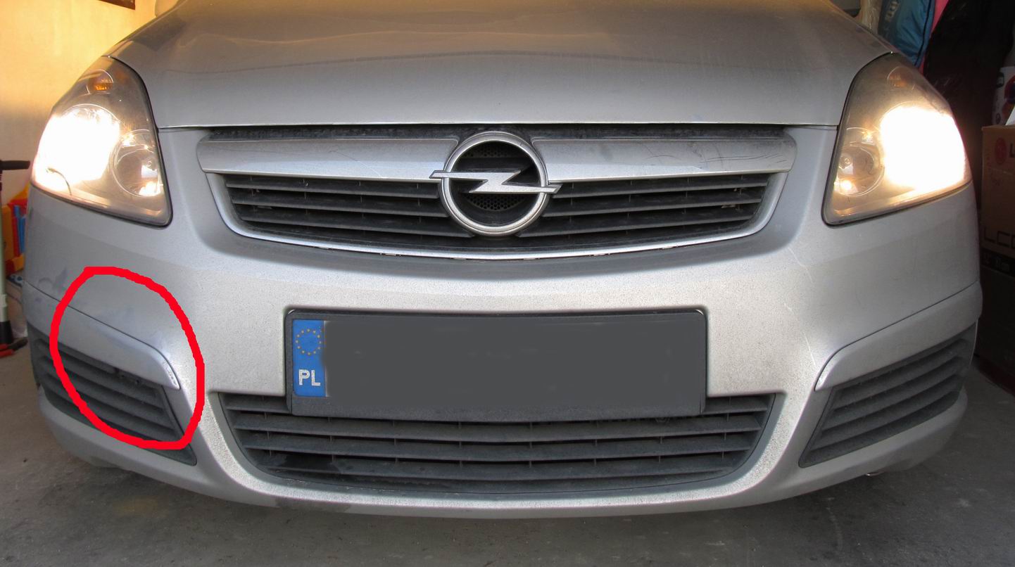

Mam taki drobny problem. W wyniku naprawy blacharskiej wymieniono mi przedni zderzak i zauważyłem, że aktualnie brakuje w nim otworu i zaślepki na hak holowniczy. W poprzedniej wersji był otwór mniej więcej prostokątny.
No i właśnie się zastanawiam, czy użyto jakiegoś zamiennika, czy może oryginalne części zamienne tak właśnie mają, że są bez tych otworów, czy jest jescze jakiś inny powód.
Co o tym sądzicie ???

#27 Post autor: Flora »
Przecież otwór znajduje się pod kolorową maskownicą nad kratką halogenu.

szeryffek
#29 Post autor: szeryffek »

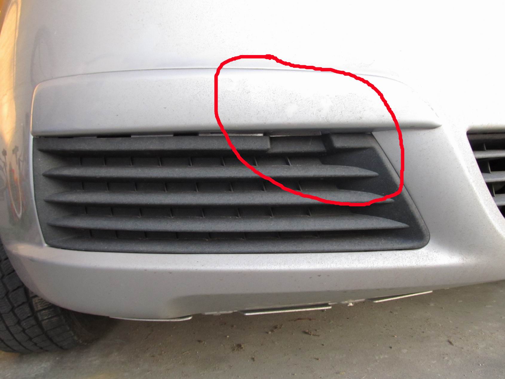

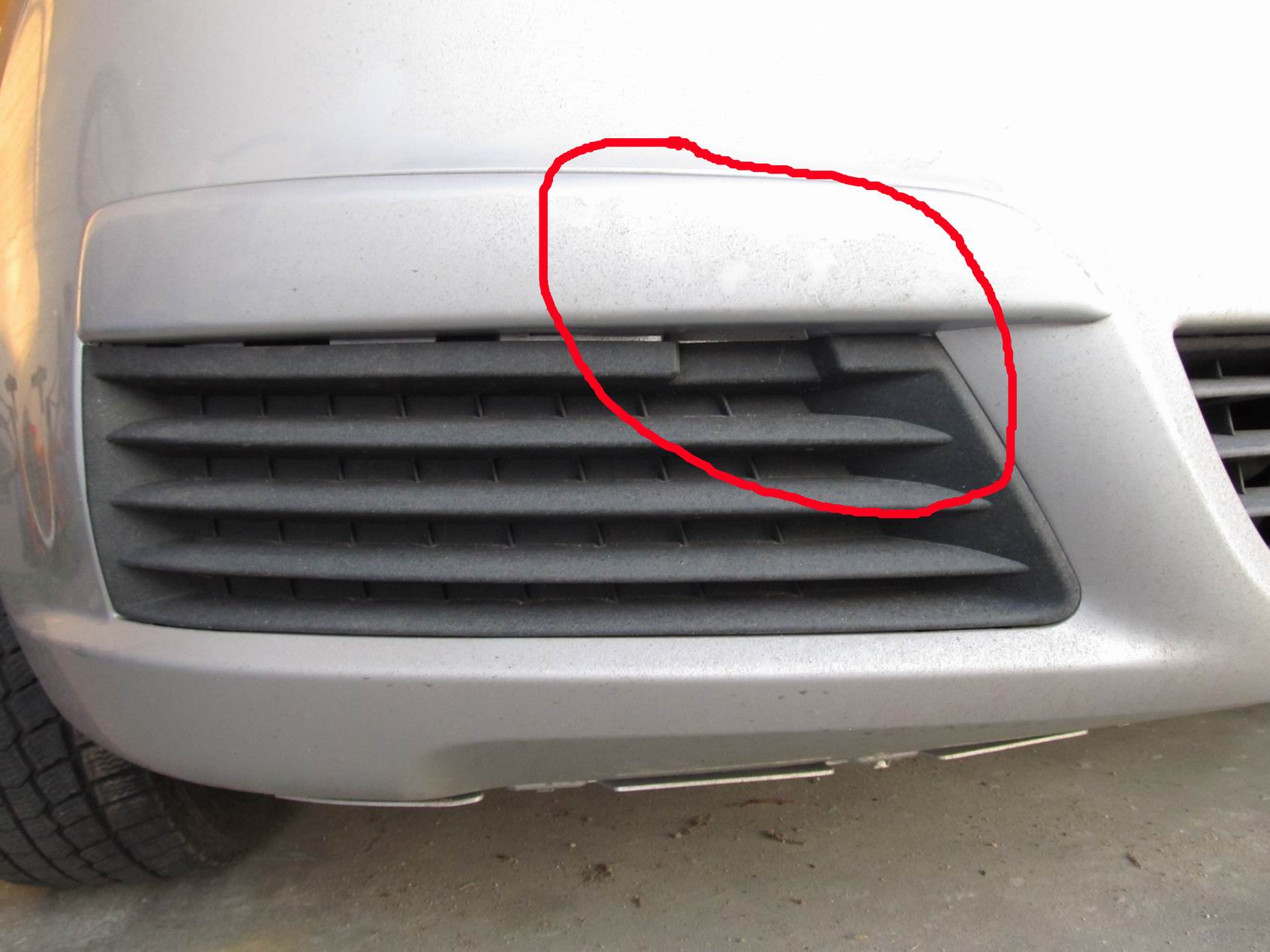

Aktualnie wygląda to jak na załączonych fotach. To na drugiej fotce wygląda jak to z obrazka Flora , ale nie próbowałem jeszcze się z tym szarpać żeby to zdjąć więc nie wiem co tam jest
w czerwonym kółku zauważułem coś... patrz następne foto

Skasowany użytkownik 17961
#30 Post autor: Skasowany użytkownik 17961 »
No i jak Flora napisał :lol:
Z tym szarpaniem poczekaj aż mrozy ustaną...
