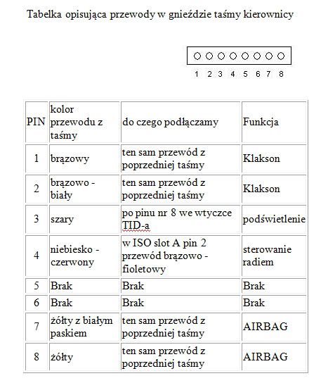

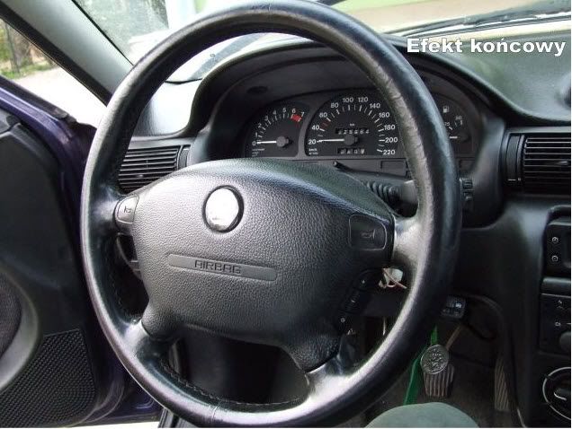

Ja robiłem taki przeszczep kierownicy z vectry B do astry F. Nie jest to skomplikowane :lol: .
Potrzebujesz kierownicę + zwijkę (taśmę łącząca przyciski na kierownicy z instalacją auta).
Montaż jest banalny. Odkręcasz i odpinasz poduchę. Potem odkręcasz kierownicę (dobrze mieć ściągacz). Pod kierownicą jest założona zwijka. Wymieniasz ją (ta od multi-kiery ma więcej ścieżek).Potem składasz wszystko w odwrotnej kolejności.
Sprawdź czy w sekcj A złącza ISO masz obsadzony pin nr 2. Jak nie to musisz pociągnąć dodatkowy kabelek od tego pinu do kostki gdzie wpięta jest zwijka. Kolejny kabelek to podświetlenie przycisków na kierownicy (ja podpinałem sie pod mida).
Całość to jakieś dwie godziny pracy. Najwiecej się naszarpałem ze zdjęciem kierownicy :/ . Nie miałem ściągacza, więc dorobiłem sobie specjalny przyrząd. Reszta szła łatwo.

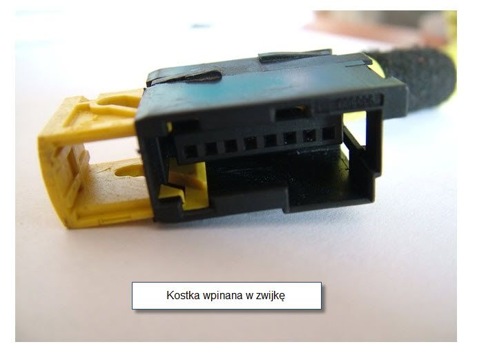

Tą wtyczkę kupiłem razem ze zwijką. Musiałem obciąć oryginalną w aucie i polutować nową.
